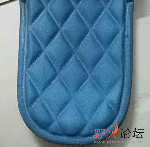

问下各位,这种棱形鼓包面怎么建模?

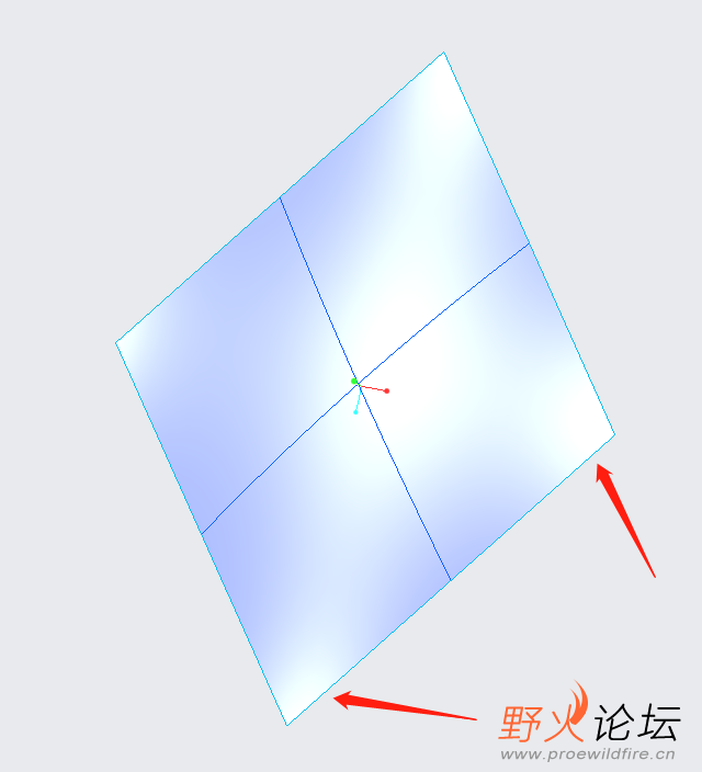

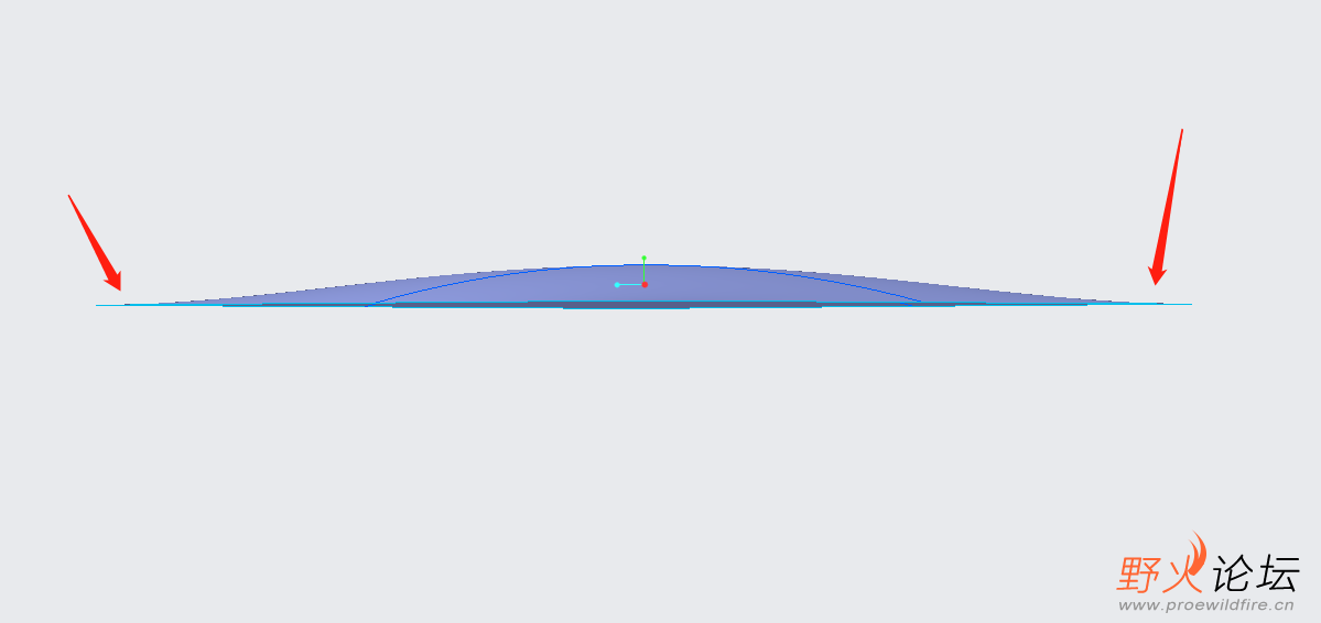

我做出的四个角落都是平的 没有鼓包出来,根本不像。

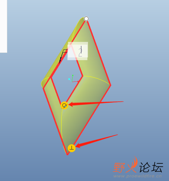

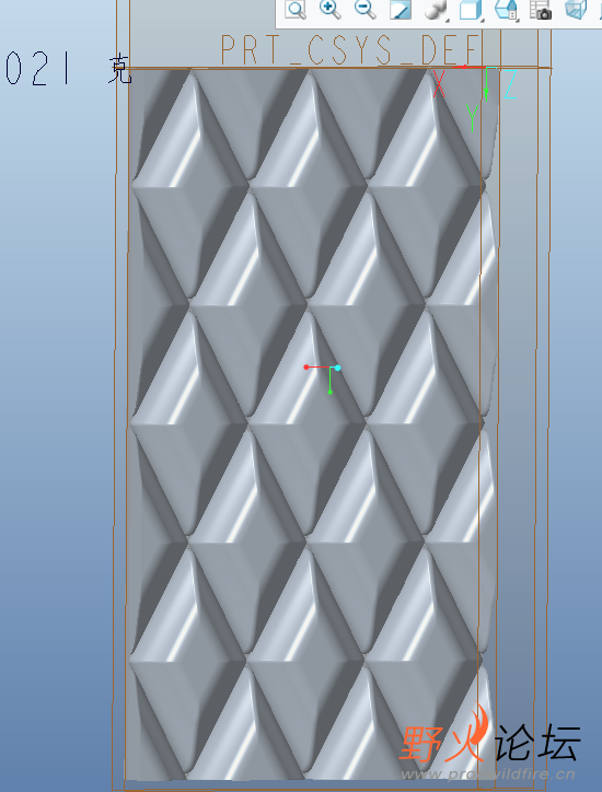

边界混合这样行么,上面小菱形边界条件可以试试给个自由,再手动倒圆角
