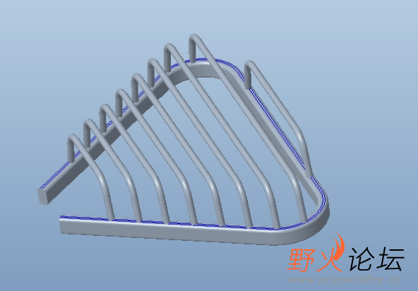

[已解决] 大哥们,这个是用曲线阵列吗,一直做不出这样效果

耐心一条条画了扫描吧

发表于 2023-7-28 17:17 | 显示全部楼层
尺寸阵列可以实现,要做好约束

发表于 2023-7-28 17:24 | 显示全部楼层
尺寸阵列

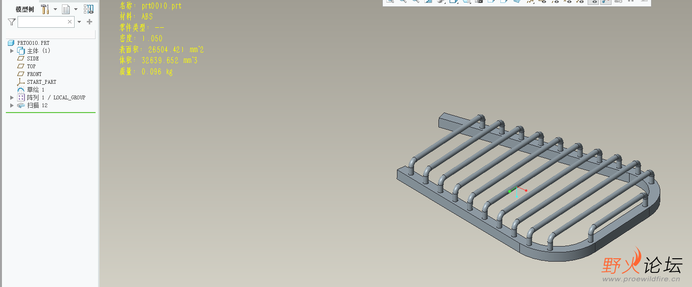

发表于 2023-7-28 20:00 | 显示全部楼层
使用尺寸阵列画的
7.0画的
7.0画的

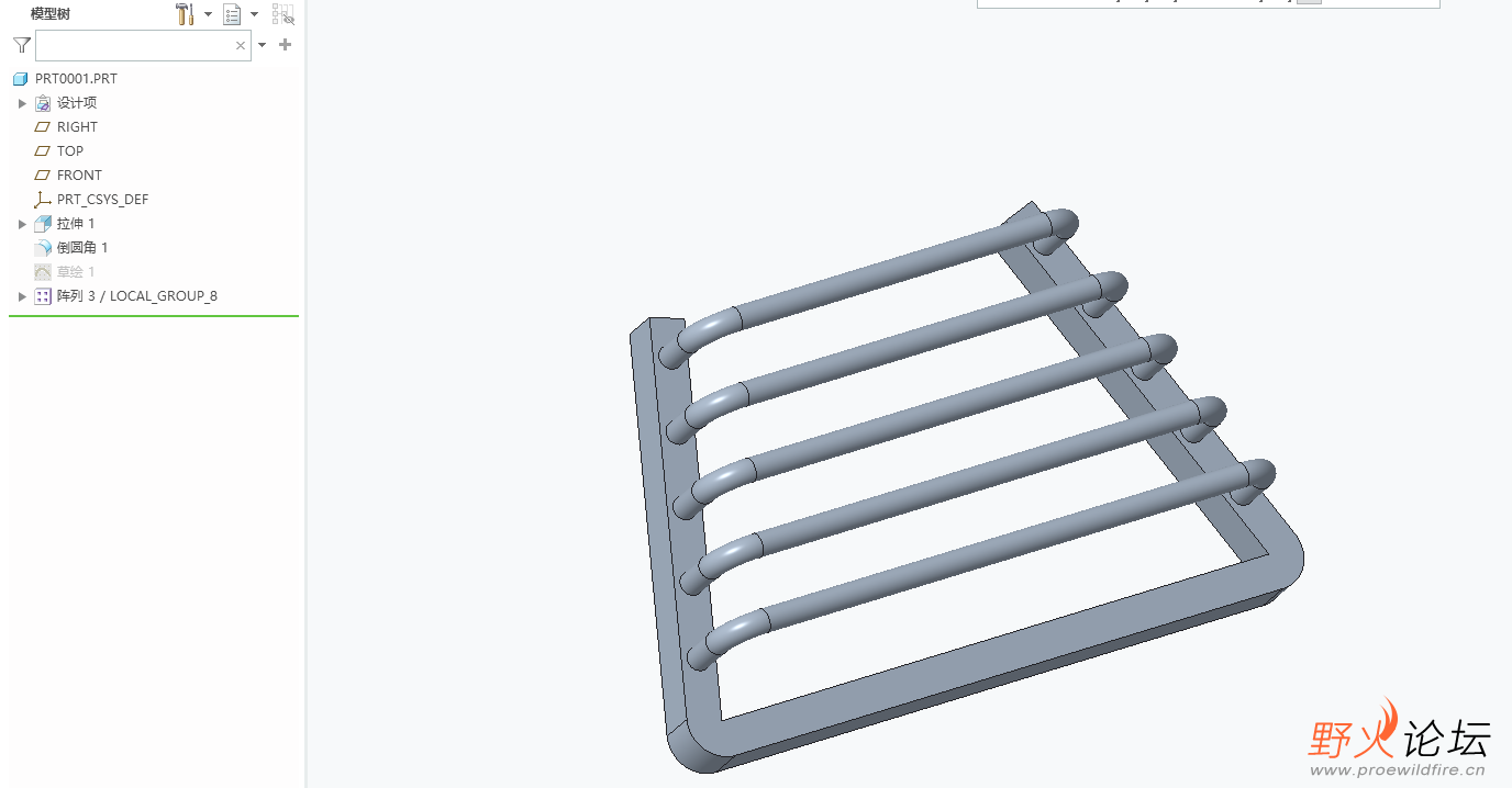

发表于 2023-7-29 08:43 | 显示全部楼层
LSSQYM 发表于 2023-7-28 17:17
尺寸阵列可以实现,要做好约束
是的,尺寸阵列,圆心约束到草绘曲线上面就可以的。

发表于 2023-7-29 09:54 | 显示全部楼层
再加个中心线约束对称
