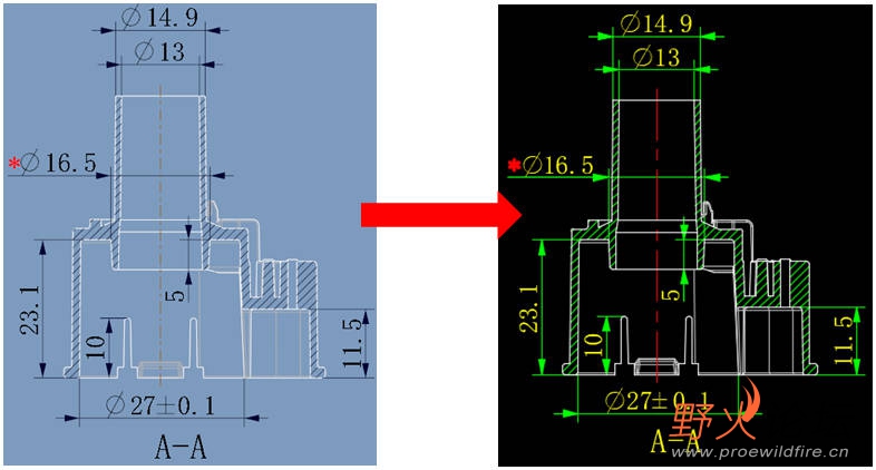

CREO导出cad的标注线怎么才能控制成3种颜色的图层。字母一种颜色,箭头一种颜色,然后标注线一种颜色

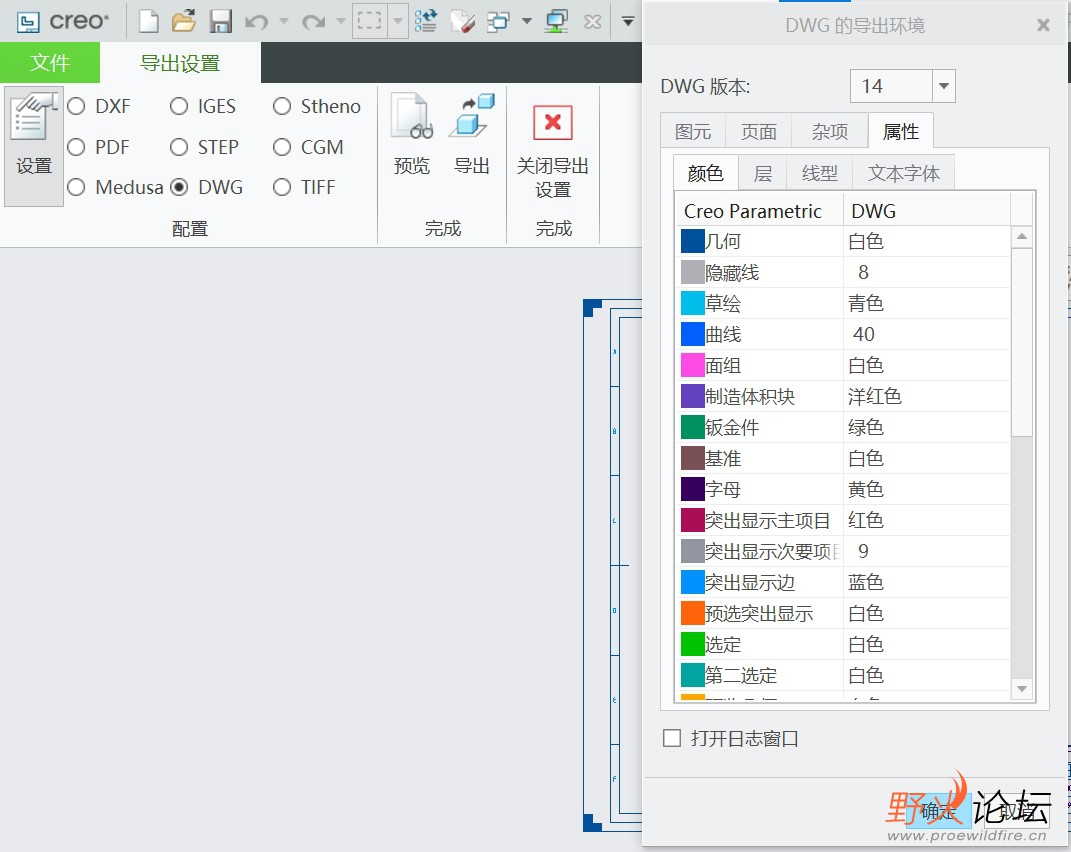

发表于 2023-7-28 14:04 | 显示全部楼层
是你想要的吗?

 楼主| 发表于 2023-7-28 15:20 | 显示全部楼层

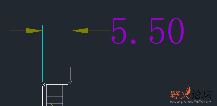

发表于 2023-8-17 08:29 | 显示全部楼层
我只能做到将文字和尺寸线,箭头颜色分开,使用dxf_export.pro
