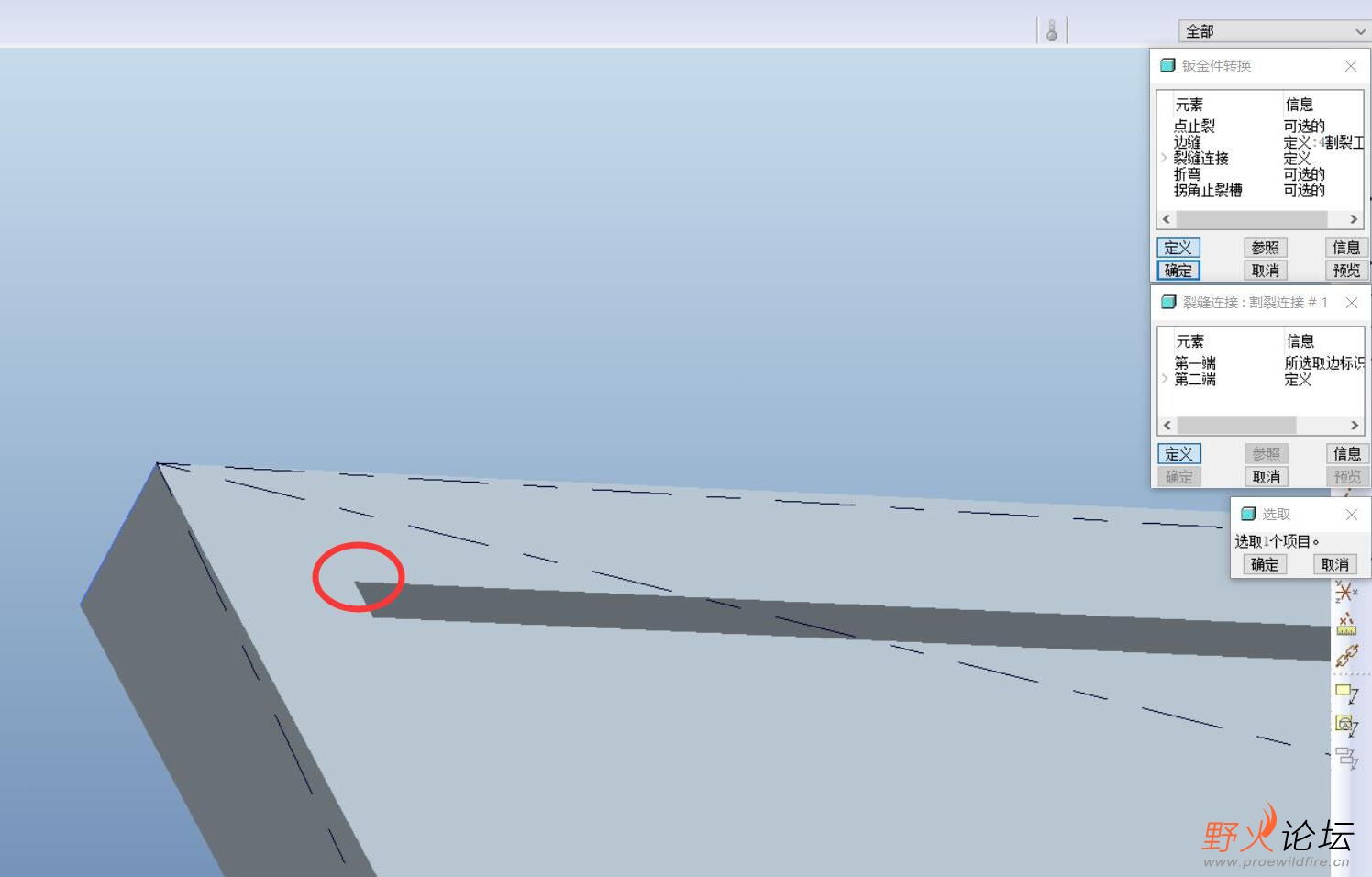

钣金件转换操作,做裂缝连接时不能选取红圈种的第二个端点,是什么原因?

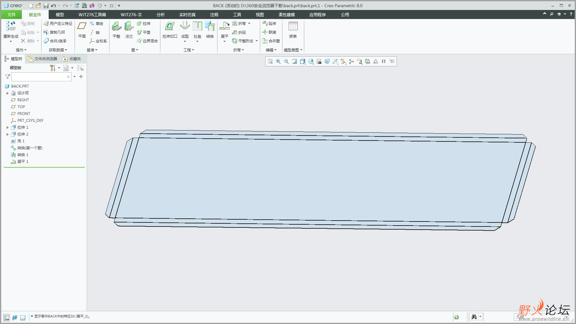

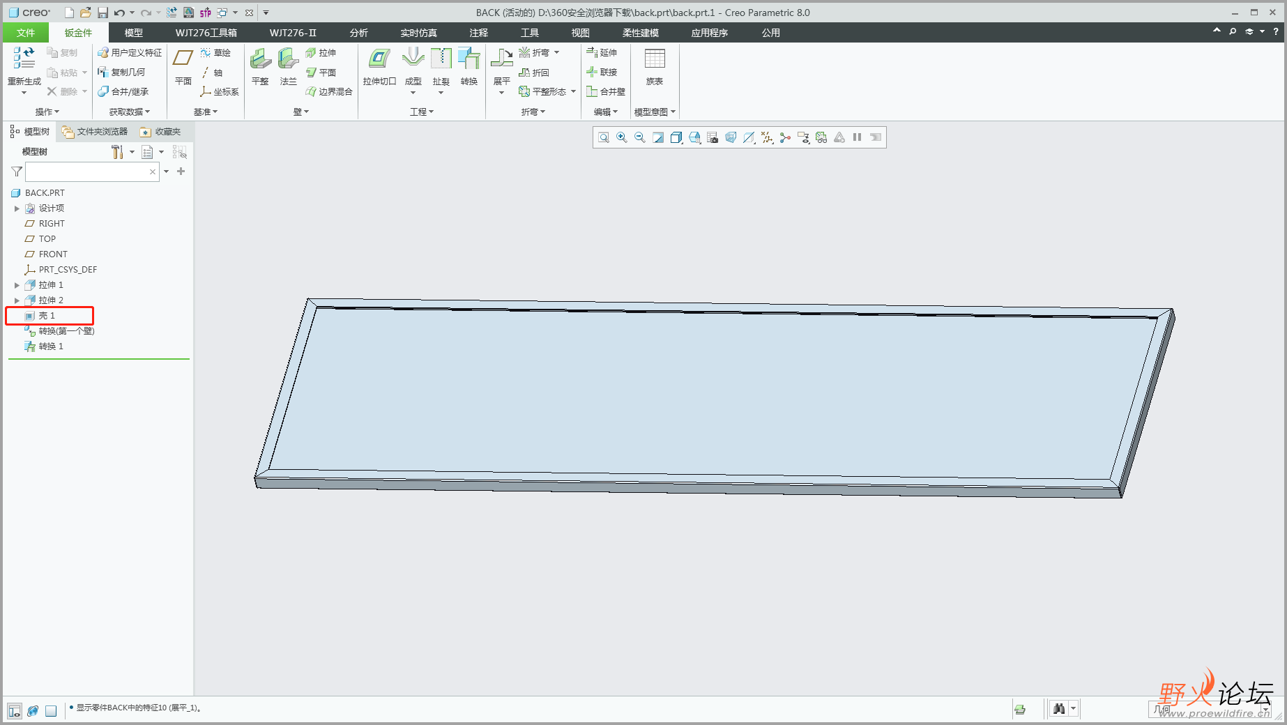

画法问题,首先,这种门板可以直接用钣金来画,用法兰壁,两步就搞定了,既然你一定要用这种方法来画,也不是不可以,按你的画法,只需要在转换成钣金前,先实体抽壳,再转钣金,就可以扯裂连接了,

找到原因了,是我在抽壳前做了这个“拉伸2”的特征,这是导致我问题的原因。把“拉伸2”改到“第一壁”之后就成功了
