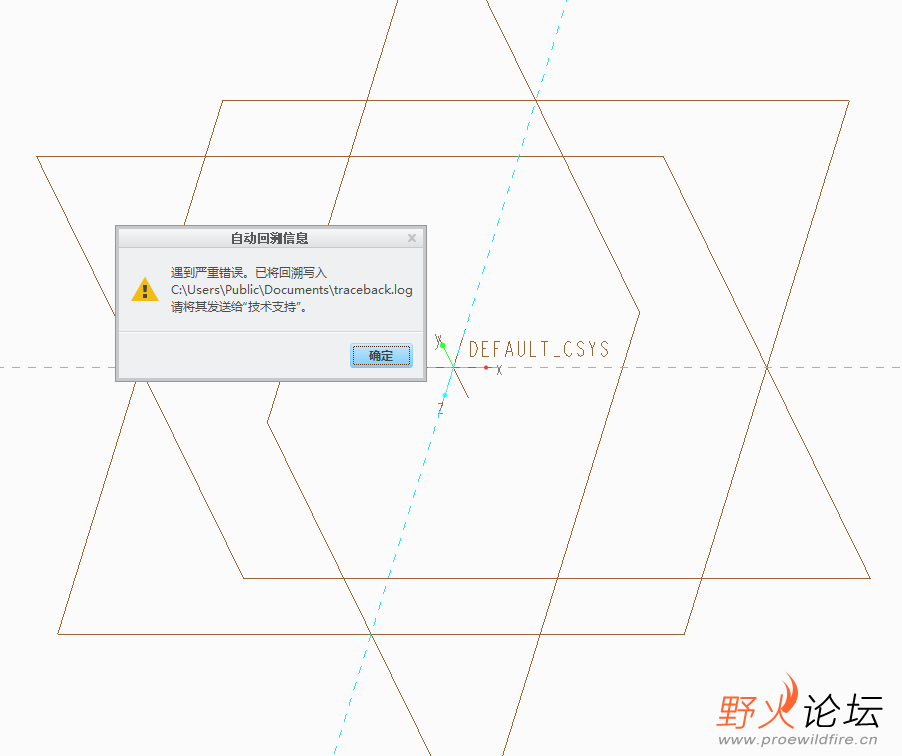

我今天用creo3.0出现了一个奇怪的问题,不知道怎么解决,求助各位!请大咖帮忙!谢谢!
在creo3.0做 “拉伸" 命令,出现如下图的现象,点击 "确定",软件直接退出,反复重新启动多此次,每次执行命令,都是如此。
然后卸载软件,重新安装,再打开执行命令,同样出现以上现象。多次重新启动执行命令,都是如此。

试试把软件的配置文件和默认模板取消指向,使用最原始的,新建新的零件试试。外挂和插件也取消。

重装吧!这个很烦人,我之前是草绘界面,一不小心就崩了

有可能是你没安装好,建议重装

系统显卡驱动问题

配置文件加入graphics win32_gdi即可

换个版本

看看自动生产的trail文件
