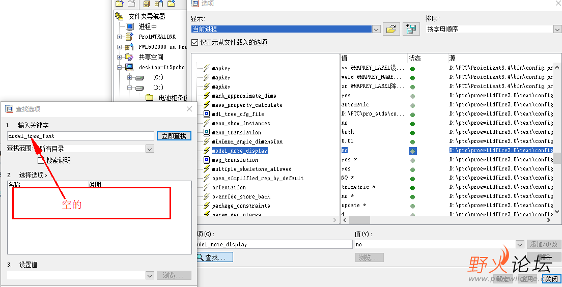

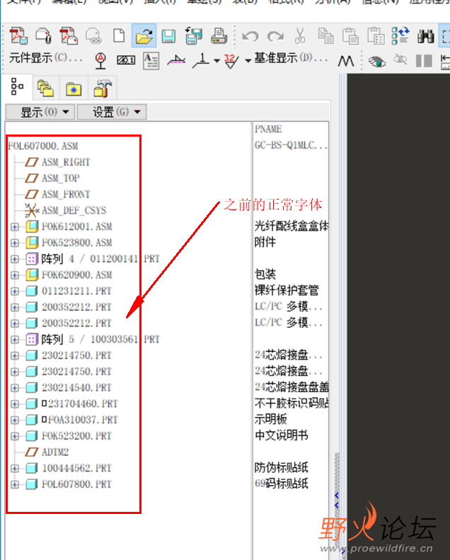

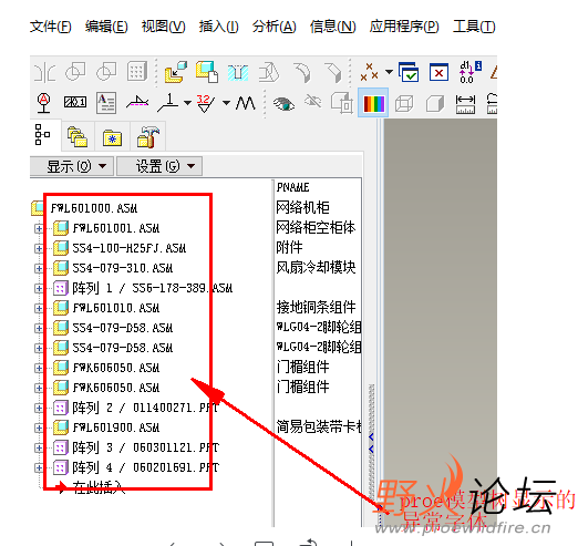

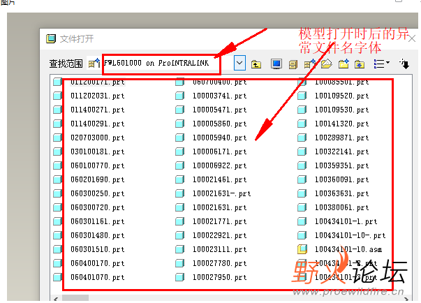

请各位大佬给给意见,用了很多办法,系统字体也改大了,工程图的仿宋字体也没有问题,但是这个字体显示一直改不回去了.(异常后对于看清楚模型文件名比较麻烦)这个帖子从新悬赏,刚发了两条问题可能描述不太清楚.
异常字体
异常字体
正常字体
正常字体
正常字体
正常字体

发表于 2023-7-27 10:39 | 显示全部楼层
你修改了什么?

 楼主| 发表于 2023-7-27 11:38 | 显示全部楼层
啥也没有修改,前天打开电脑就这样了

发表于 2023-7-27 13:31 | 显示全部楼层
把你配置文件里  model_tree_font这条删掉,在重启软件

 楼主| 发表于 2023-7-27 13:40 | 显示全部楼层
C:\Users\Administrator\Desktop\1.jpg  配置里面时空的

 楼主| 发表于 2023-7-27 13:42 | 显示全部楼层
配置里面model_tree_font没有这个,是空的

 楼主| 发表于 2023-7-27 13:53 | 显示全部楼层
和图档没有关系,别人打开字体正常,这个文档都是共享的

发表于 2023-7-27 19:06 | 显示全部楼层
试试把default_font设为arial,24,12,设置后可能需要重启电脑才能生效。
