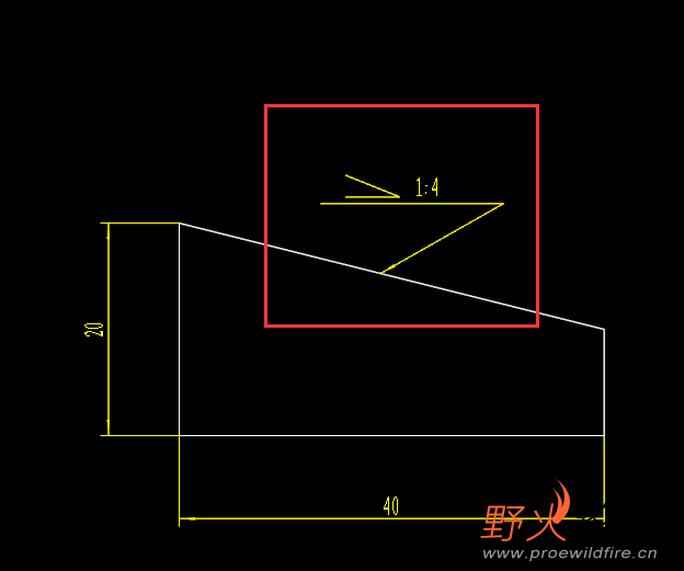

各位大神好,我在草绘标注中遇到一个问题:标注两条直线的夹角是否只能采用角度?如果采用1:3,1:4或其他比例改如何标注啊?感谢大家。

草绘里你可以采用斜度方式去绘制
工程图里标注(插件自动)

先感谢楼上两位。后来我是这么操作的:在草绘中标注了一个角度,退出草绘后,添加了关系:角度=atan(1/N)。然后通过修改N值,就可以自动修改草绘的角度了。

理解斜度定义就好了:一条直线和另外一条直线夹角的正切值,此值是小于1大于0的值,用1:N来表达,在工程图里,指定的斜度,注意斜度方向要和斜线的倾斜一致
