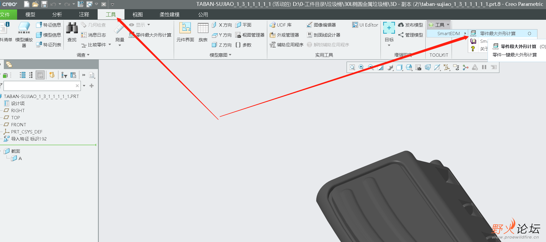

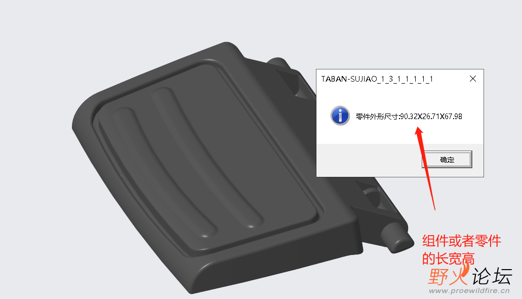

Creo(ProE)最大外形尺寸自动测量显示,Creo10.0以下新测可用
将SmartEDM文件夹放在D盘,PROE辅助应用程序注册D:\SmartEDM\protk.dat
或者在PROE起始目录config.pro文件添加随机启动选项 protkdat D:\SmartEDM\protk.dat
通过百度网盘分享的文件:Creo(Pro…
链接:https://pan.baidu.com/s/1p6VJINNf9zv_M5WeB62_lQ?pwd=qwer
提取码:qwer
会显示在工具中
会显示在工具中
可自己设快捷键,测长宽高很方便
可自己设快捷键,测长宽高很方便
