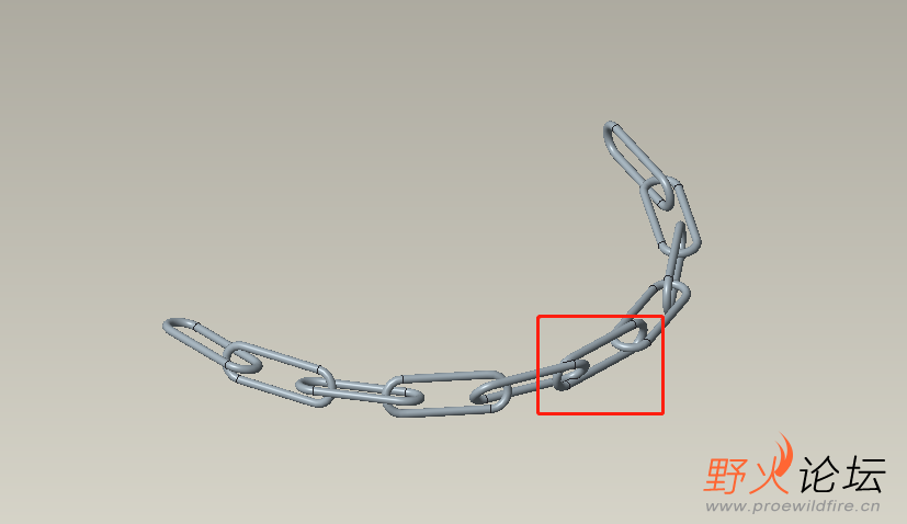

我在练习尺寸阵列过程中,一个典型的锁链阵列,驱动值为90°旋转,但在阵列过程中,总会有某个整列不是按照90度进行旋转的,会和其他零件进行干涉。希望大神讲解一下,因为文件大小限制,阵列我就选择了几个,多阵列一些数值可能会看的比较清晰,每一层都会出现一个。

不上传档案,靠猜?

盲猜有尺寸没做好约束

模型以上传

我发现在CREO的圆形阵形中容易出现这问题,比如超过180度后,突然就乱了。据说在10.0版中修复了这问题
