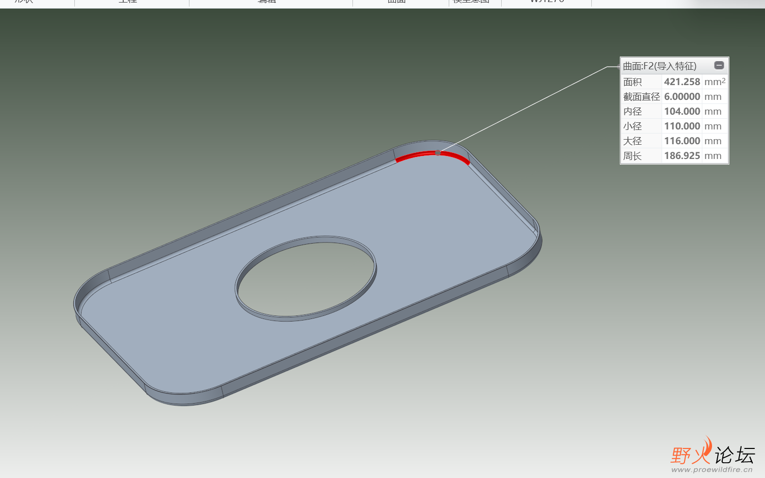

各位大佬,本人原来是做塑胶设计的,现被调来新项目组,会涉及到一些钣金件,但是本人是新手,普通的折弯加工还能应付,现在遇到一些带大圆角和圆弧的产品就不会搞了,在此求助,谢谢各位大佬赐教,具体如下:
这个类似的盖子,有一个圆角,然后四周是很大的圆弧,目前的加工方式是焊接,不知道能否有哪位大佬能给一下带步骤的钣金拆件图,我学习下,谢谢!

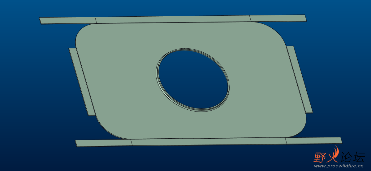

发表于 2023-7-25 16:43 | 显示全部楼层
这样?

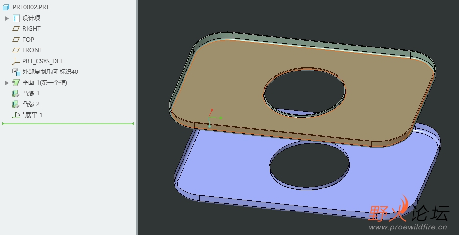

发表于 2023-7-25 17:03 | 显示全部楼层
复制曲面,钣金展平。
prt0002.prt.rar
90.99 KB, 下载次数: 15

发表于 2023-7-26 09:12 | 显示全部楼层
塑料件你ID fix,你还是得抽壳成平均壁厚进行内部结构,
钣金就直接说平均壁厚了,结构设计来说比塑胶件简单些
你这情况建议如下:
1.钣金设计的时候直接die成型
2.实际加工,可以根据成本进行拆件焊接&打磨

发表于 2023-7-26 10:36 | 显示全部楼层
如果外观要求不高,建议把四个圆弧角切掉,单独折弯后,再焊接到一起打磨平整。中间的圆孔也是单独焊,如果整体尺寸较大,注意焊接变形。
