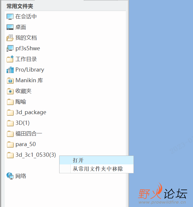

在浏览器里面,以前点击右键有一个设置工作文件夹选项,为何重装后没有了
109
195
 楼主| 发表于 2023-7-24 20:41 | 显示全部楼层
打开软件后,右侧网页也没有出来,望解答,谢谢了
109
195
 楼主| 发表于 2023-7-24 20:46 | 显示全部楼层

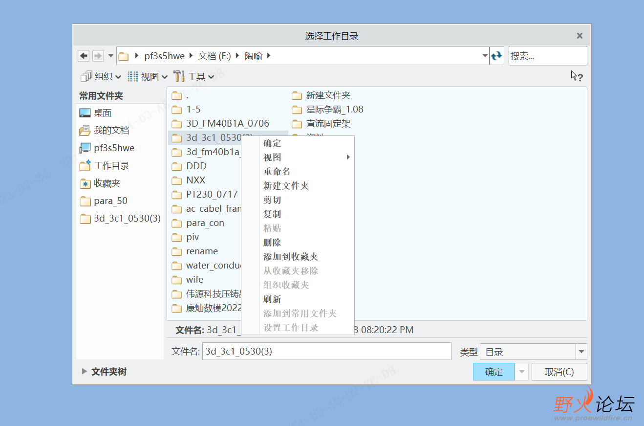

设置工作文件夹那一项是灰色
119
3610
455
5231
发表于 2023-7-25 09:09 | 显示全部楼层
spark1982 发表于 2023-7-24 20:46
设置工作文件夹那一项是灰色
你这个界面本身就是设置工作目录的界面。选择确定就是设置工作目录了
只有在打开功能的界面右键文件夹才会有设置工作目录的选项。
creo 11.0
119
3610
455
5231
发表于 2023-7-25 09:10 | 显示全部楼层
要文件夹树的下拉菜单右键才会由这个选项。或者点击打开后的界面也可以
creo 11.0
109
195
 楼主| 发表于 2023-7-25 09:25 | 显示全部楼层
