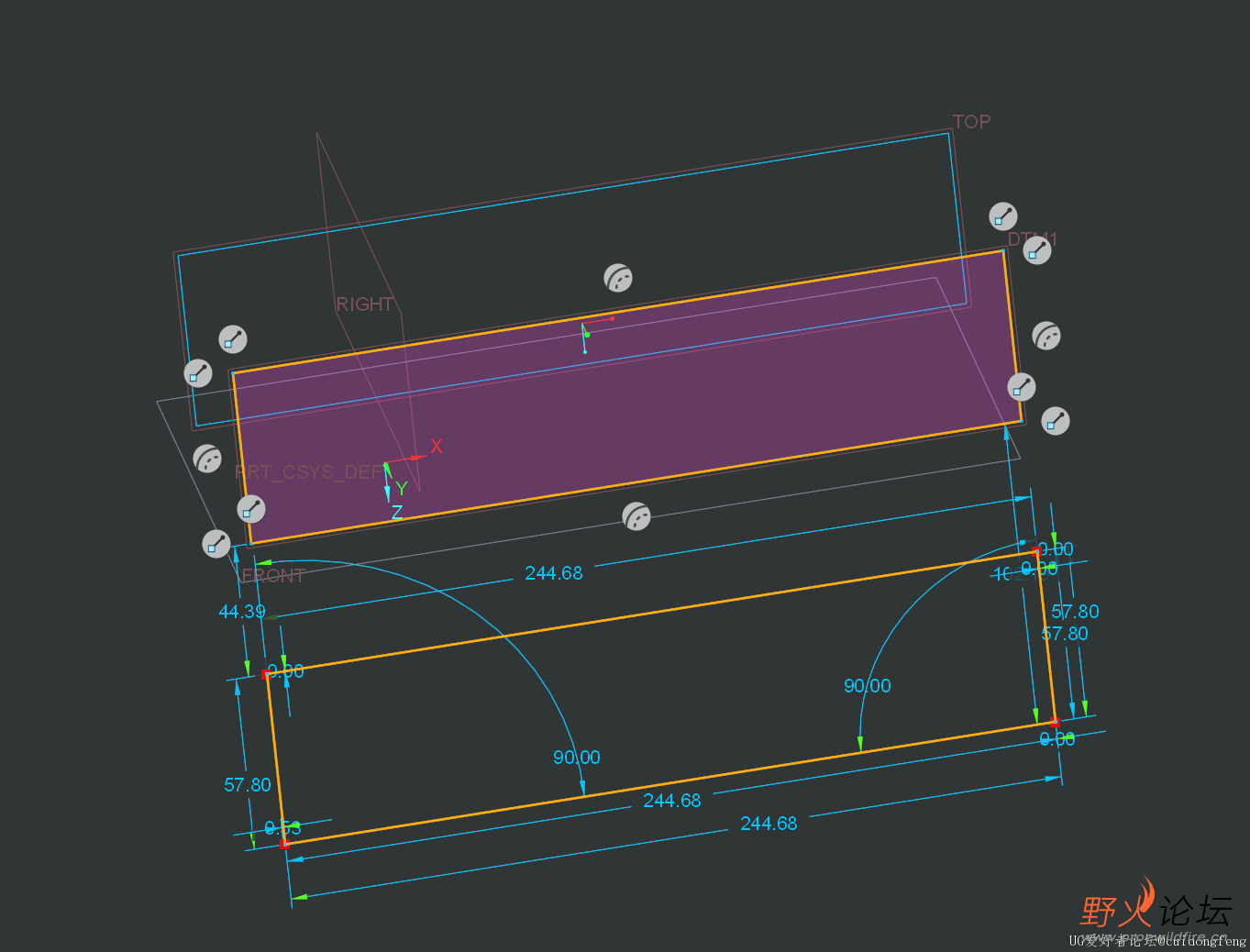

从TOP面画一个矩形, 然后建立一个偏移平面,在上面进行草绘.
按住CTRL 顺时针 逐一选取线条.进行投影.发现CREO可以检查到是封闭.
然后全选线条来复制, 最后粘贴在该平面随意位置..
问题来了..  居然不是封闭的.图形上也发现有2个提示点..
而我把出现问题的线删除以后,从新画一根线,又是可以封闭的...
这是BUG么?
我到底哪里出错了?

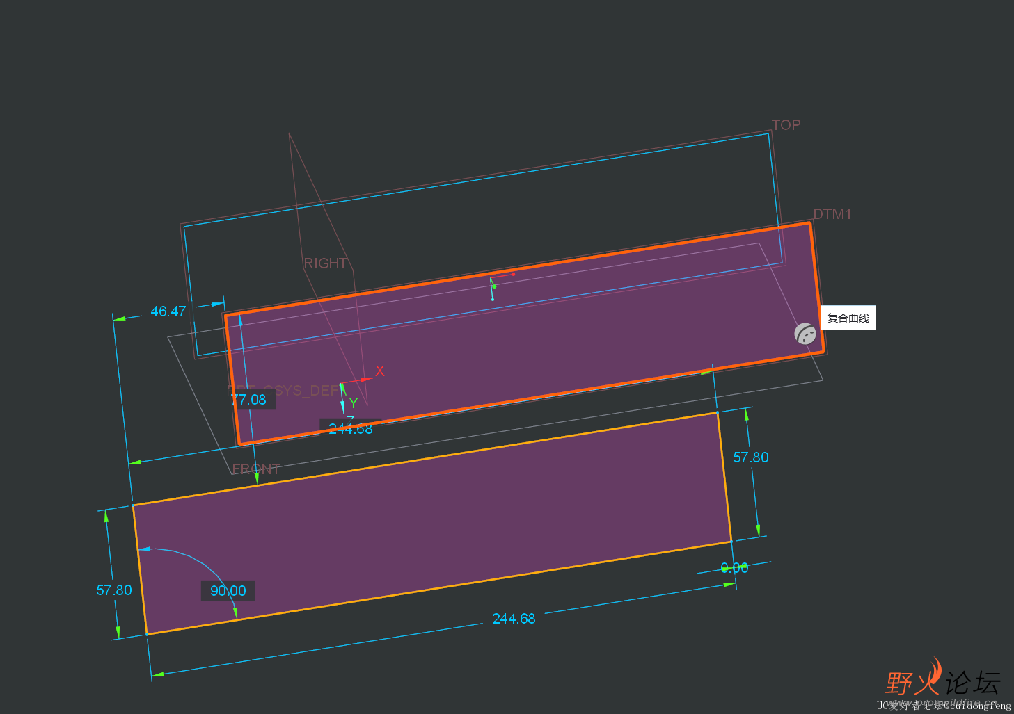

建立一个偏移平面,在上面进行草绘.
随意选择一条线,然后按住shift 选取最后一条线条.进行投影.发现CREO可以检查到是封闭.
这时,可以检查到是封闭的.
唯一差别就是选取线条的时候,选择的方式不一样..而且我注意到线条变成复合线了

发表于 2023-7-24 17:30 | 显示全部楼层
我用9.0试了没有这个这个问题出现,按住shift 选曲线,在creo中就是创建复合曲线的。
