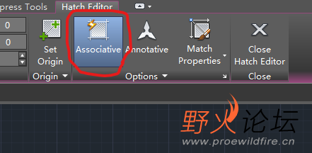

是不是创建时没有选中这个啊,这个是控制填充与边界关联的可选择项。
或者试试op>profiles>reset

 楼主| 发表于 2023-7-25 07:33 | 显示全部楼层
谢谢,试了关联,感觉好点,不过用起来还是没老版本顺。就像阵列命令一样,升级了更不顺手。可能是接受新功能迟钝了。
