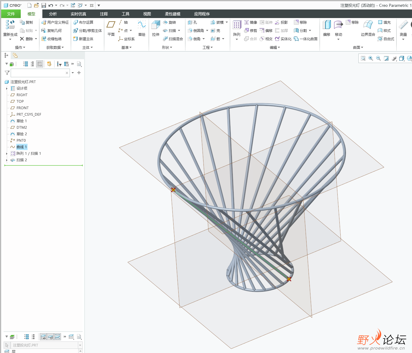

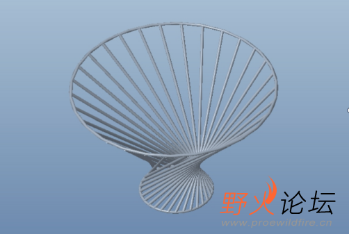

[求助] 大哥们这个阵列怎么画

发表于 2023-7-23 18:55 | 显示全部楼层
我弄了一下,我这方法估计比较笨

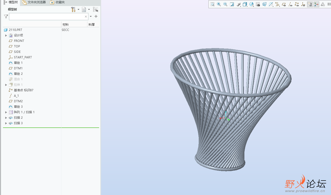

发表于 2023-7-24 08:30 | 显示全部楼层
我的特征少点
这个也可以先阵列,在用扭曲

发表于 2023-7-24 09:17 | 显示全部楼层
画个斜的圆柱,轴阵列

 楼主| 发表于 2023-7-24 09:27 | 显示全部楼层

发表于 2023-7-24 09:48 | 显示全部楼层
495787362 发表于 2023-7-24 08:30
这个也可以先阵列,在用扭曲
用这个命令会不行的,会变形的

发表于 2023-7-25 06:12 | 显示全部楼层
好画的很,不用扭曲,都是直线。
以前研究过广州小蛮腰,这个就是一样的做法。一样的道理。
更形象的理解,你抓一把筷子,卡住中间某位置,再沿圆周甩一下,就是这个图形。
