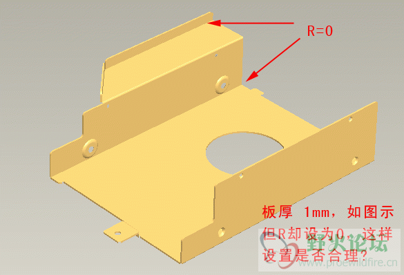

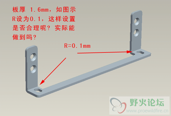

最近在一个论坛下载了据说是微星公司的钣金PRT,但我发现很多折弯半径设置都很小,有不少还为0,大公司的东西应该没错吧,自己感到很疑惑,故截了一些图来请教高手.

 楼主| 发表于 2009-2-6 20:15 | 显示全部楼层
原帖由 野火 于 2009-2-6 19:52 发表
应该没问题,R一般大于板厚就行了
野火老大可能还没看清图片, 如图示有的板厚2mm,但内R只有0.1mm,板厚1mm的其内R是零.

发表于 2009-2-6 20:33 | 显示全部楼层
不是很了解,不过我们公司是不可以这样的
还有一点就是:模型简化,图中可以不标出来——企业有一个默认值。

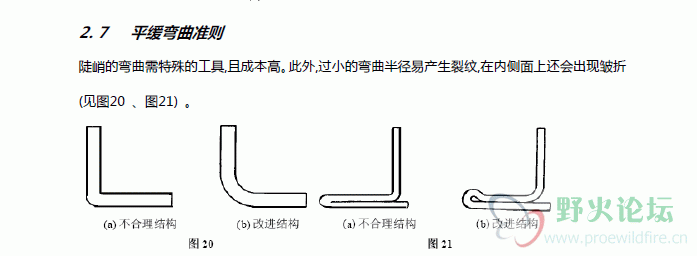

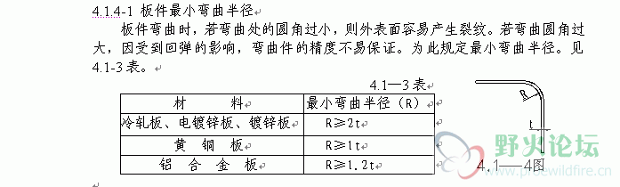

 楼主| 发表于 2009-2-7 12:53 | 显示全部楼层
原帖由 ljh1984 于 2009-2-7 04:17 发表
怎么不可以啊,这个很正常啊
R不一定大于板厚的
呵呵,我没说R要大于板厚啊.以下是我在论坛下载的一些相关资料截图,其中第一张图是,<<华为公司的钣金结构件可加工性设计规范>>里的截图.第二张是<<钣金件和塑料件设计的工艺准则>>的截图,也相差很大的.发这帖就是想请钣金的高手释疑.

发表于 2009-2-7 17:40 | 显示全部楼层
R0是没法实现的因为没有这种折弯刀,也没有必要。如果是精密钣金就需要用小一点的R。

82
95
发表于 2009-2-8 16:37 | 显示全部楼层
无所谓的.在工件的制作中..下属部门会按照你的R=0去做...但是是做不到的...做不到..你也无法去测量他们做出来的产品这个R角到底差多少...这个R不是很重要..可能是制图的方便跟习惯 所以他们做的时候给的R=0   实际上在各厂家中..这样放R=0的图档非常之多
