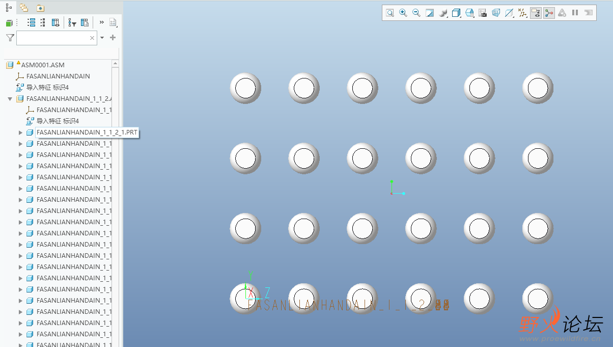

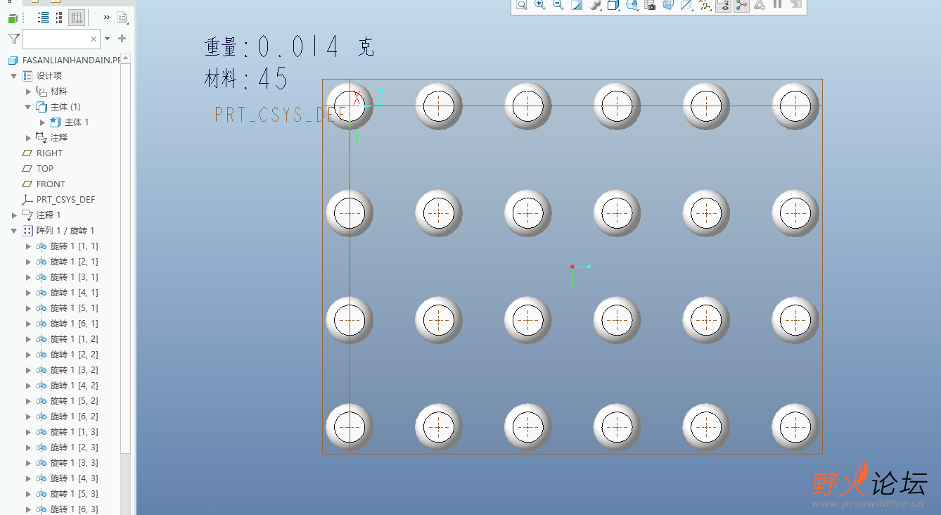

9.0另存stp零件被分成小装配,如图,只是简单的一个阵列,没有使用多主体,但是在另存为stp的时候再打开就是装配了,每个小球都被独立成零件。要使用其他软件打开看也是一个实体零件。请问这种要怎么办。

这个原因是这个零件中特征之间都是相互独立没有发生交集,保存stp特征之间联系断开,再次导入CREO是以几何特征来判断是一个零件还是多个的,这个时候需要手动选择零件还是装配。,如果你用个特征把他们都连起来就不会这样了。

可以另外一种方式实现,你把你要阵列的零件,阵列时候不要选择零件或者特征去阵列,你选择主体,去阵列主体,这样你在导入STP配置文档配置界面勾选“将多个主体导入一个零件”选项,这样启动时候加载这个配置,每次就是默认是一个零件了。
