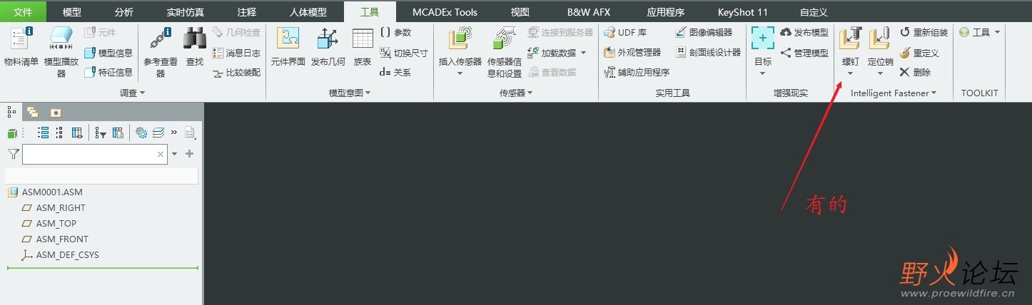

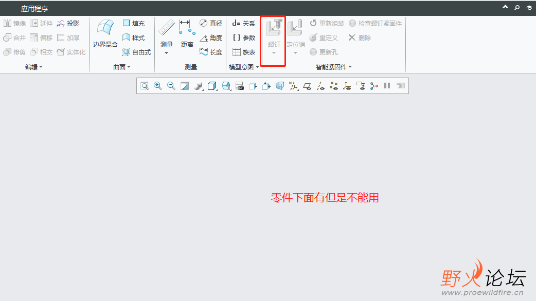

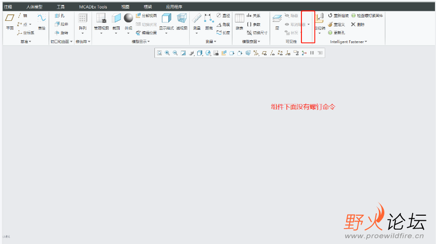

哪位大佬遇到过这个问题,挂的插件是MCADE TOOLS 和 wjt276 两款,前面还有,从装软件之后就没了

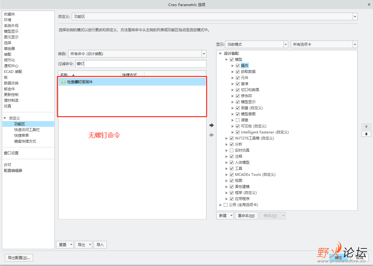

发表于 2023-7-22 14:21 | 显示全部楼层
自定义搜索:screW看有没有

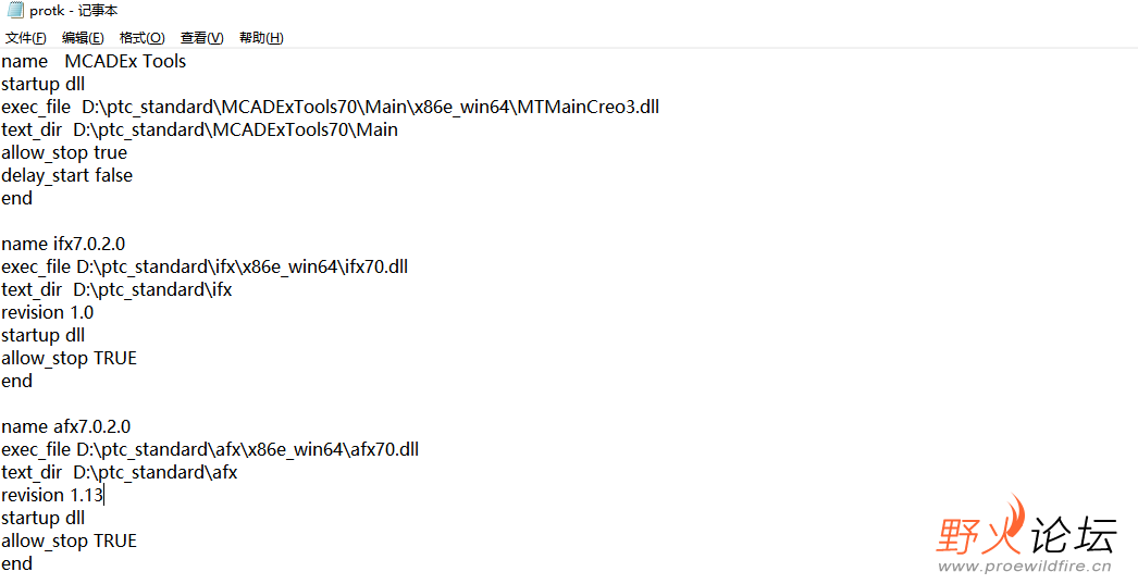

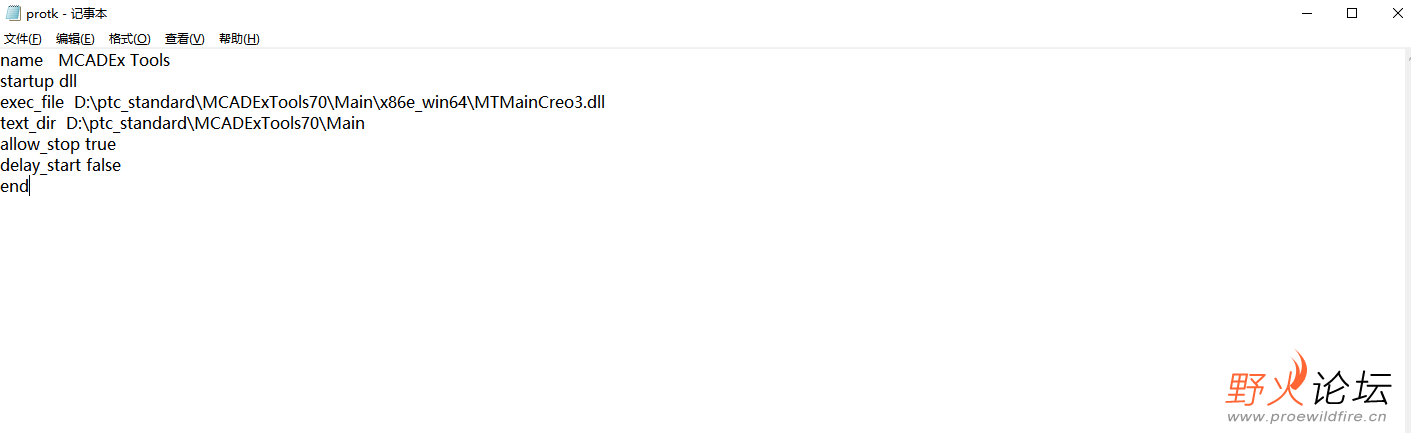

看下是否用了插件的config,protk文件里面有没有ifx的路径,外挂的ifx和软件默认的ifx不是一个路径

 楼主| 发表于 2023-7-22 15:24 | 显示全部楼层

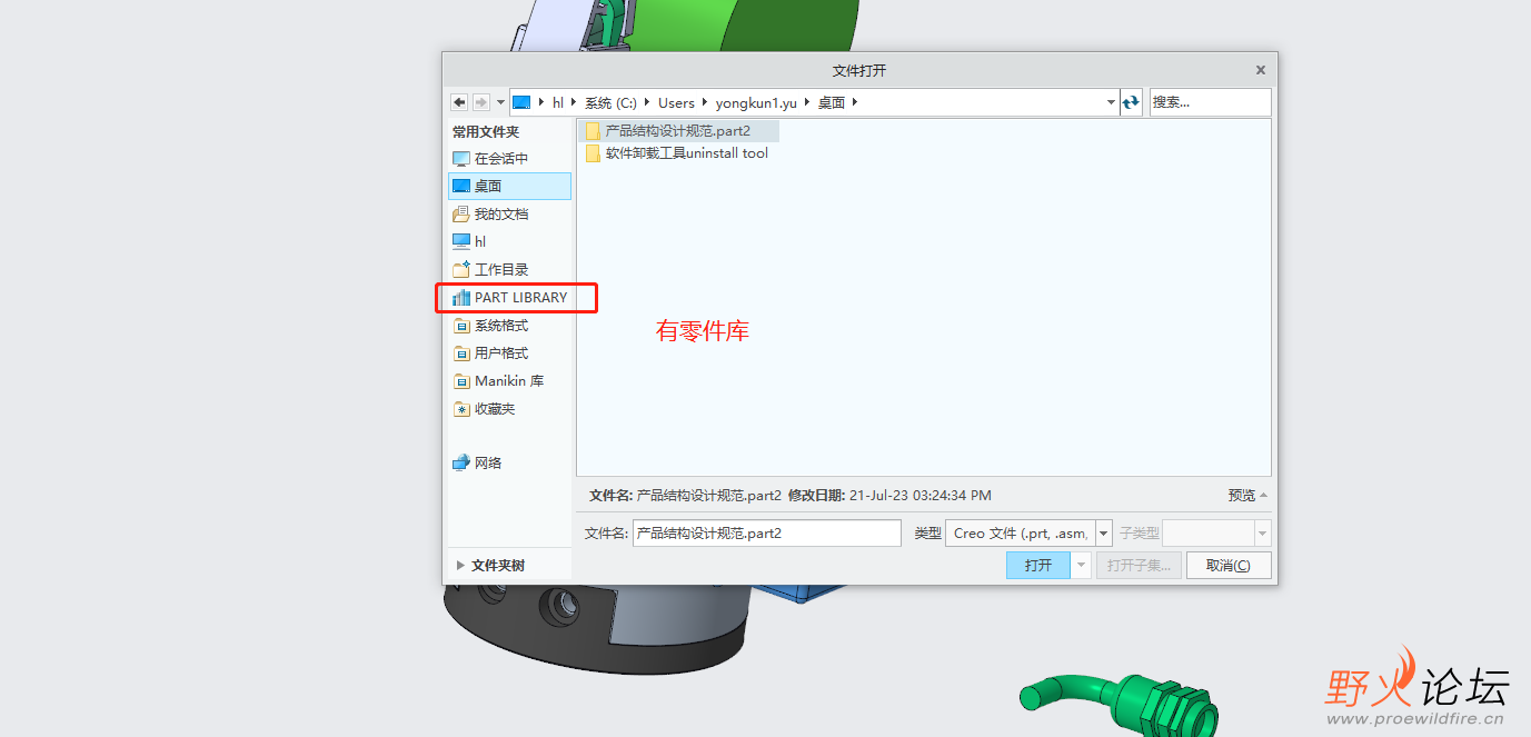

有的,怎么看软件默认路径?

发表于 2023-7-22 15:34 | 显示全部楼层
它这是外置的ifx和afx,不会设置就先删除protk里的IFX和AFX,重启就是软件默认的了

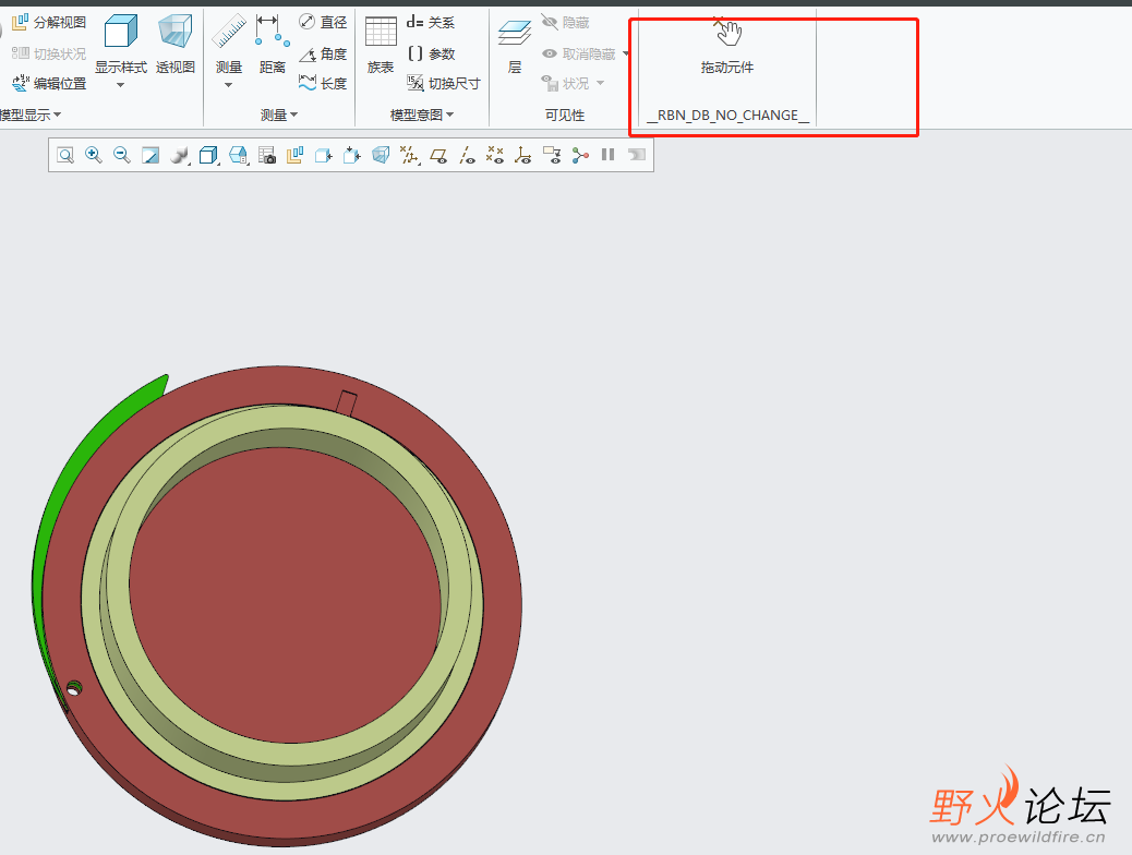

 楼主| 发表于 2023-7-22 15:50 | 显示全部楼层
删掉之后再打开,定位销都没了

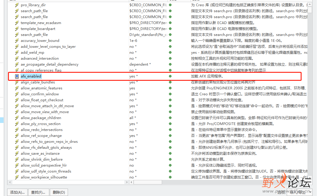

发表于 2023-7-22 16:40 | 显示全部楼层
飞翔的企鹅 发表于 2023-7-22 15:50
删掉之后再打开,定位销都没了
插件config里afx_enabled 要设置成yes,其他有关ifx、afx的设置都删除。用熟了还是外置的好。

AFX,ifX不要单独设置看看,PROTK不要搞,直接替换。我装这么多插件 IFX AFX从来不动位置,直接文件覆盖从来没影响 IFX AFX的
