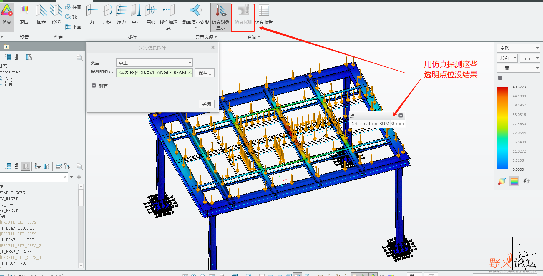

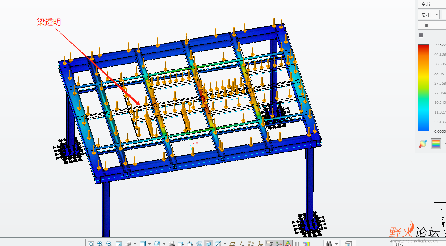

受力仿真的时候梁总会变透明,透明的地方没有仿真结果,求大佬指点一下迷津
 楼主| 发表于 2023-7-21 09:27 | 显示全部楼层
哪位大佬可以帮忙看一下,顺便问一下咱论坛可以发悬赏帖子吗?知识是宝贵的

发表于 2023-7-21 16:06 | 显示全部楼层
左上角的 研究-性能选项-精度拉满试试
 楼主| 发表于 2023-7-21 17:09 | 显示全部楼层
无谓的青春 发表于 2023-7-21 16:06
左上角的 研究-性能选项-精度拉满试试
老哥,有用
