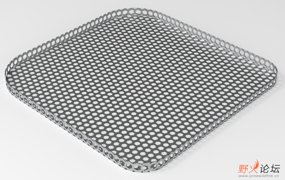

请问高手这种产品如果在钣金里改如何画?多谢!多谢!多谢!
产品效果图
产品效果图

发表于 2023-7-20 09:53 | 显示全部楼层
可以试下 冲完孔后  凸模压

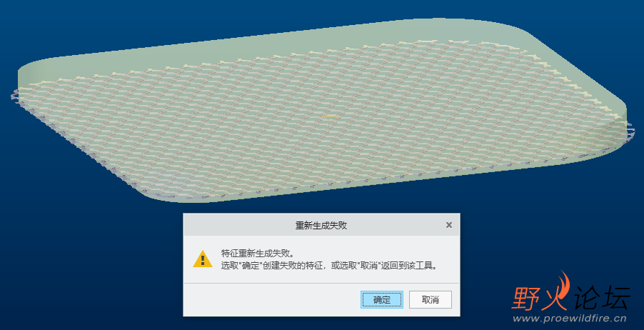

 楼主| 发表于 2023-7-20 09:57 | 显示全部楼层
a811215808 发表于 2023-7-20 09:53
可以试下 冲完孔后  凸模压
我试一下,谢谢!我原本用的凸缘-展平-切孔-结果折不回来
511
674
 楼主| 发表于 2023-7-20 10:17 | 显示全部楼层
可以试下 冲完孔后  凸模压
使用凹模或凸模 特征都失败

发表于 2023-7-20 10:36 | 显示全部楼层
看图,不是分成了两个阵列吗,一个底平面,一个环周。

发表于 2023-7-20 10:56 | 显示全部楼层
折弯

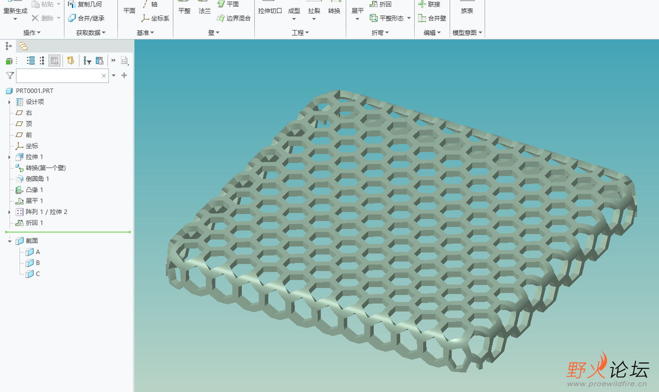

发表于 2023-7-20 15:06 | 显示全部楼层
lzm_16888 发表于 2023-7-20 10:17
使用凹模或凸模 特征都失败
试着把阵列孔特征放到凸模后面做
凸模成型-展平-阵列孔-恢复凸模

 楼主| 发表于 2023-7-21 07:43 | 显示全部楼层
步骤我也是这样的,不过没有成功,请问能分享一下您的文件吗?

发表于 2023-7-23 11:22 | 显示全部楼层
Creo 8.0 ,试了一下你的步骤,可以折回
