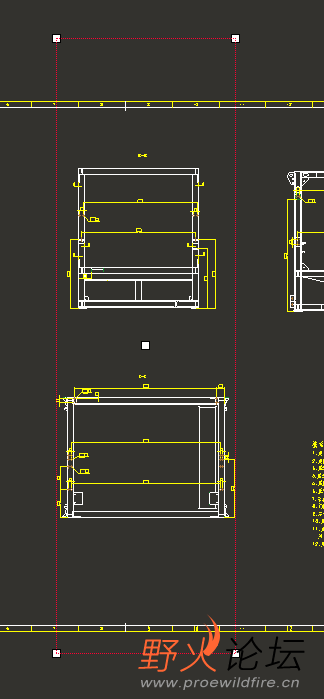

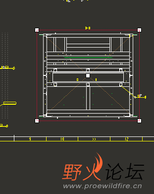

各位大神,工程图外侧红色的框过大,如何处理?
红色框过大
红色框过大
红色框正常大小
红色框正常大小

发表于 2023-7-20 10:37 | 显示全部楼层
猜想是你零件外有多余的特征导致(如自建的中心线,隐藏起来的面组等等)

发表于 2023-7-20 11:59 | 显示全部楼层
绘图视图-可见区域-局部视图 圈一下

 楼主| 发表于 2023-7-20 14:07 | 显示全部楼层
slowboy1208 发表于 2023-7-20 11:59
绘图视图-可见区域-局部视图 圈一下
这个不可以,我试过了

 楼主| 发表于 2023-7-20 14:08 | 显示全部楼层
我的是组件,引用的上一层级的骨架

发表于 2023-7-20 16:48 | 显示全部楼层
局部视图可以的啊,我经常用的呢,零件或者组件都有用过,可以这么操作的呢,楼主为啥不可以的?

发表于 2023-7-20 17:44 | 显示全部楼层
这个没必要在意,调整视图到你需要的区域即可

发表于 2023-7-20 21:49 | 显示全部楼层
jueying0223 发表于 2023-7-20 14:08
我的是组件,引用的上一层级的骨架
那就用简化表示把骨架排除掉
