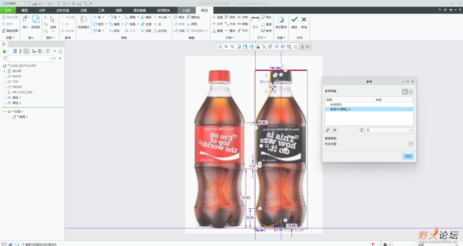

可变截面扫描画轨迹线时,因为参考了一个直线,扫描失败,把参考删了就扫描成功了,可是再添加这个直线参考时,扫描还可以成功,这是什么原因,软件版本creo10.0

猜测可能是精度问题,样条曲线本身就不太稳定。你参照了直线可能样条有些微小的变化导致了失败.
您这种问题其实和有些特征上下拖拉后有时会失败是一样的道理,概率性事件,无法避免,只能去提升你的曲线质量来解决。
建议你用样式里面的曲线功能去画平面曲线,再去扫描,特别是这种样条曲线的绘制。
