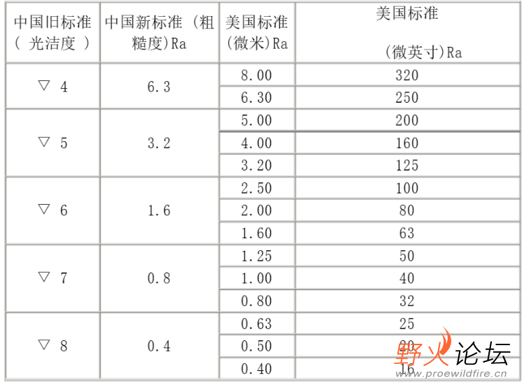

各位道友们好,今天小弟特开一贴,有一个东西感觉论坛里没有此类研究过。
    光洁度大家应该都在平时的工作中多少有接触到,但是这玩意儿,国外和国内是有很大区别的,那么也就存在一个转换的问题,
所以今天请懂的大神不吝赐教,看看我图中这个转换成国标应该是多少?也为弥补下此类问题在论坛的缺失吧,小弟先行谢过了。

中美表面粗糙度对照

 楼主| 发表于 2023-7-19 16:58 | 显示全部楼层
gxd168 发表于 2023-7-19 16:19
中美表面粗糙度对照
感谢大哥,这个图就很清晰了呀。
