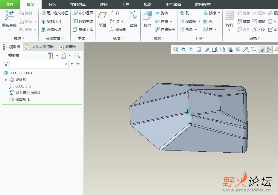

想把盖子的内外表面的边倒大一点的圆角,但是倒完没反应,也不报错。不知道咋回事。

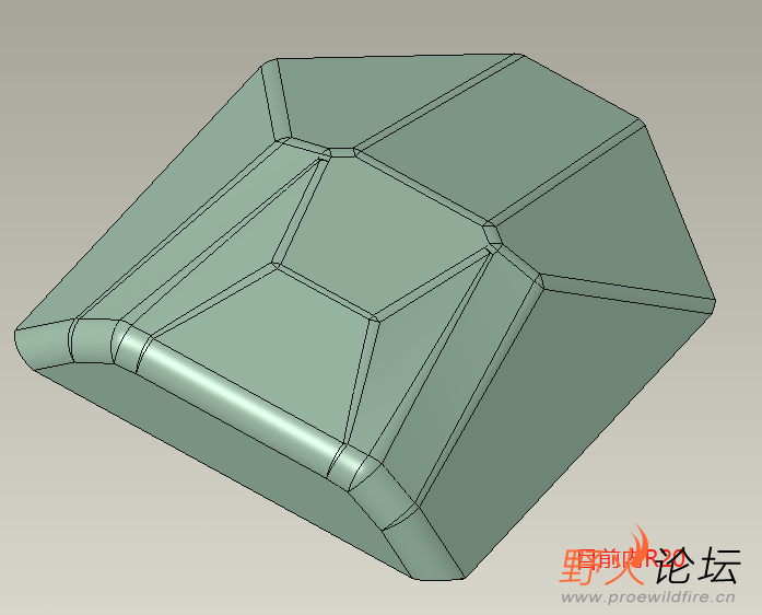

不知道楼主要倒多大的R角呢,图片里面我试了一下R20没问题。

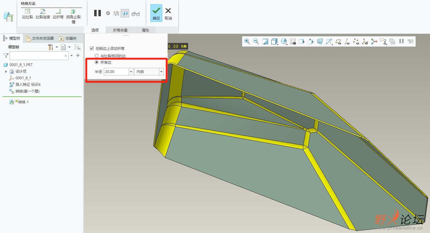

思路:将其先转换成钣金件,用转换来倒内R角,外R角会自动跟随倒角,你可以试一下。
试倒角内R20
试倒角内R20

转换完钣金,倒完内圆角,怎么外R不跟着变化呢?

选择里面的【所有边】

直接倒角,可能你的版本过低了
