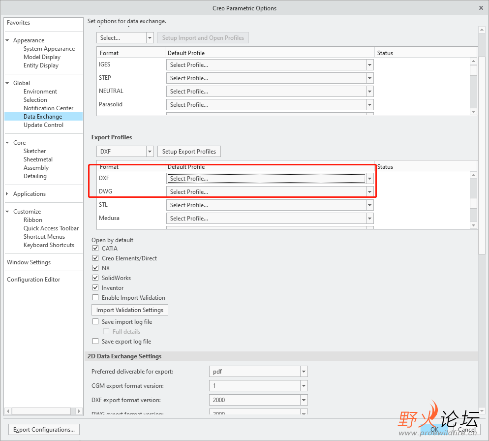

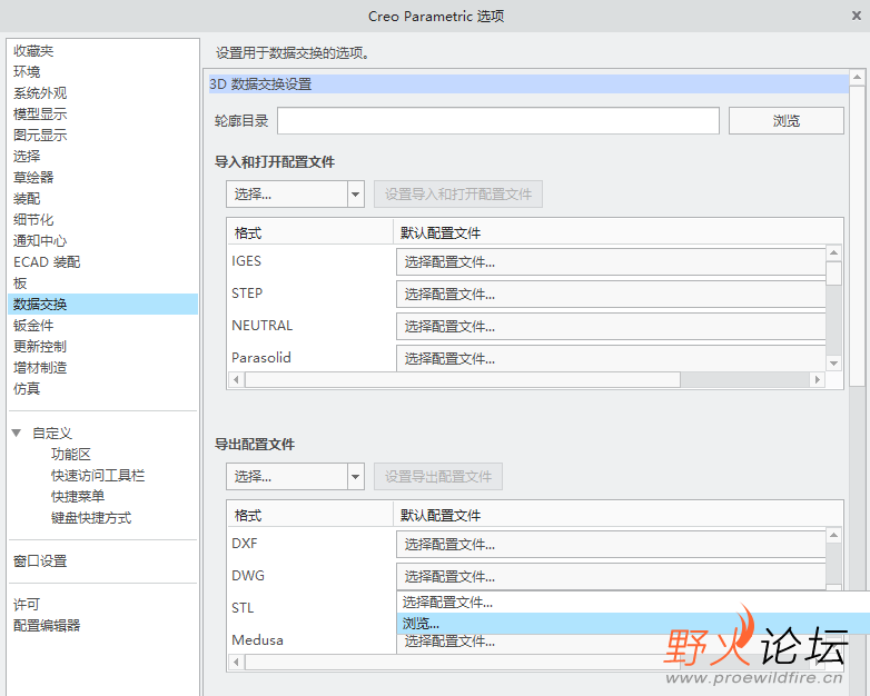

Creo转换DWG和DXF文件时,颜色的映射设置里没看到草绘选项
在图形界面里,是有这个选项的
映射设置里没有,只能在每个转换的时候手动设置,操作太麻烦了。如何更改默认设置?
版本:Creo7.0

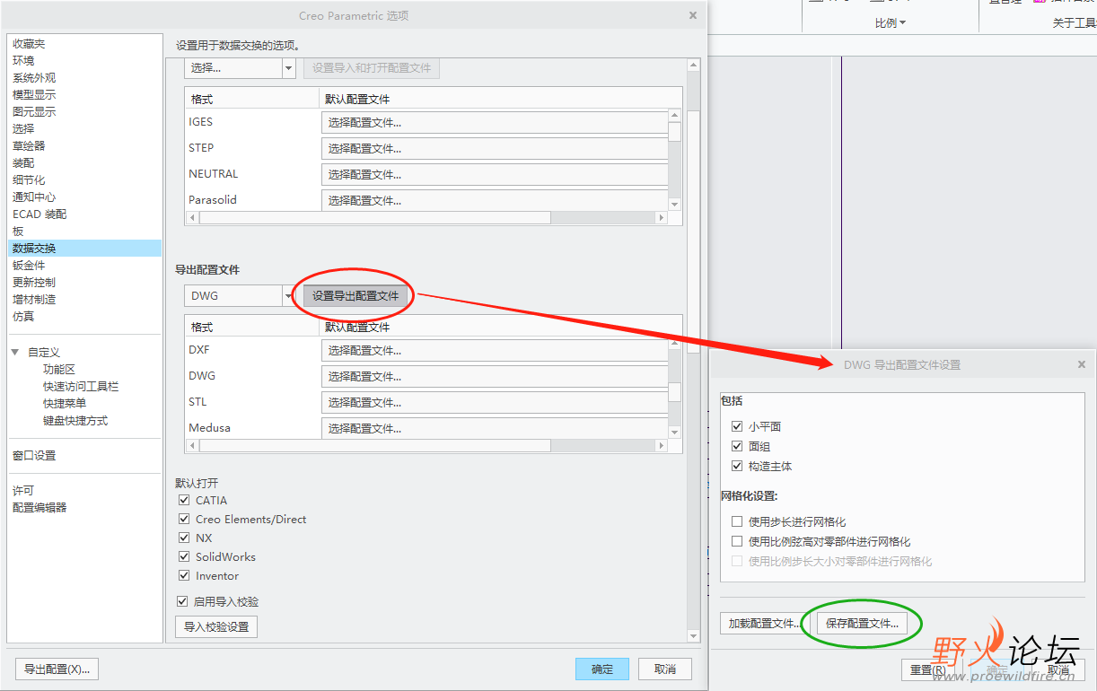

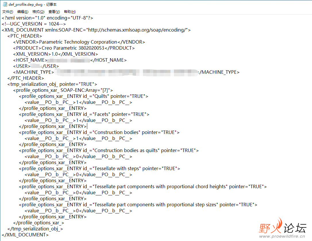

 楼主| 发表于 2023-7-18 10:48 | 显示全部楼层
这个配置文件有模板吗?我知道有这个选项,但是没有模板,都不知道从哪改起
我按照以下方式导出了个文件,一堆东西看不懂都是啥

发表于 2023-7-18 10:57 | 显示全部楼层
你自己截图那个

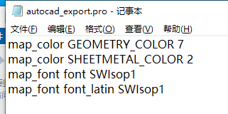

 楼主| 发表于 2023-7-18 11:05 | 显示全部楼层
你指这个?这个直接在config文件里加一行就启用了。
intf2d_out_dxf_mapping_file D:\SOFTWARE\PTC\peizhi\autocad_export.pro
问题是通过这个文件,无法设置草绘转换后的颜色。SKETCH_COLOR这条命令在这个文件里不起作用。
我怀疑更改草绘输出颜色这条命令不是这么写,希望有大神指导下该用什么命令。
最怕的是CREO就没做这个功能,那就彻底没得玩了
 楼主| 发表于 2023-7-18 11:14 | 显示全部楼层
而且这个指定的文件是一个特定的dep_dwg文件,不是pro文件
