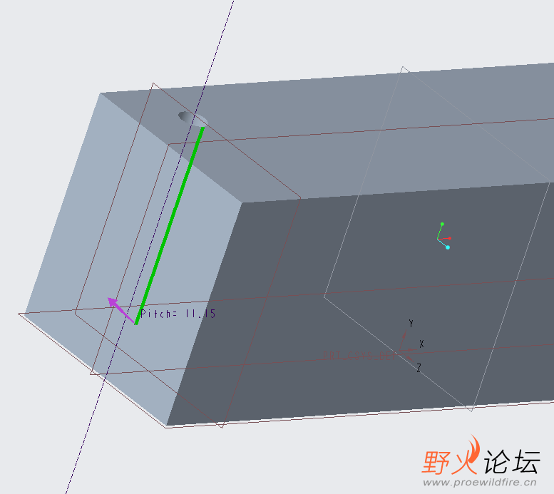

如图,为什么会这样呢?

你是不是放置了两条中心线
 楼主| 发表于 2023-7-14 17:00 | 显示全部楼层
LSSQYM 发表于 2023-7-14 15:58
你是不是放置了两条中心线
不是欸,但是我发现貌似是草图参考设置的不对,改成螺纹底面、中心轴和侧面之后调整螺距就可以了
