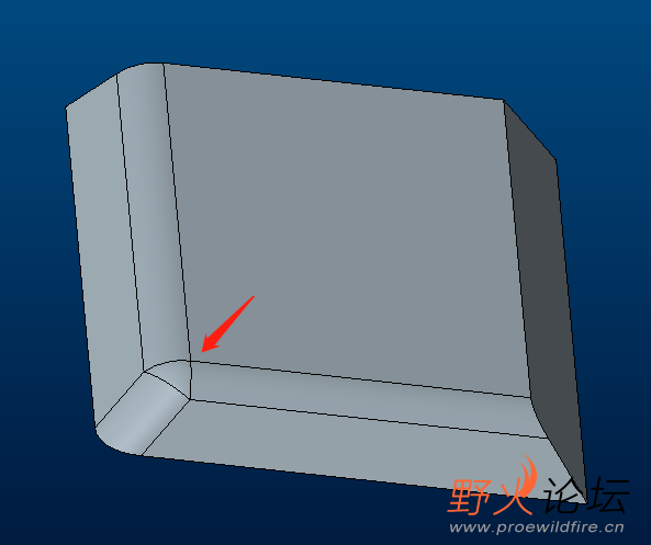

如下图中的圆角,源文件是从SolidWorks建模的,理解应该不会应用复杂的圆角命令。
试图在Creo里面复建,怎么也建不出来,还请大虾帮忙。

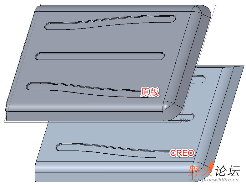

 楼主| 发表于 2023-7-14 14:40 | 显示全部楼层
补充一个没有圆角的CREO模型,Creo 8

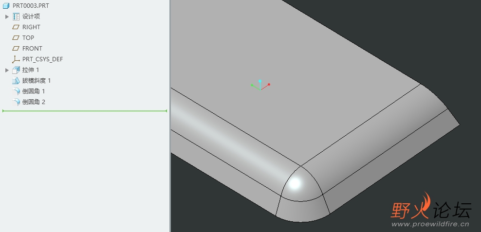

发表于 2023-7-14 14:46 | 显示全部楼层
是这种圆角效果吗
 楼主| 发表于 2023-7-14 14:52 | 显示全部楼层
我理解的应该不是,三角形过渡区下面的长条圆角应该是一个扇形圆角
谢谢

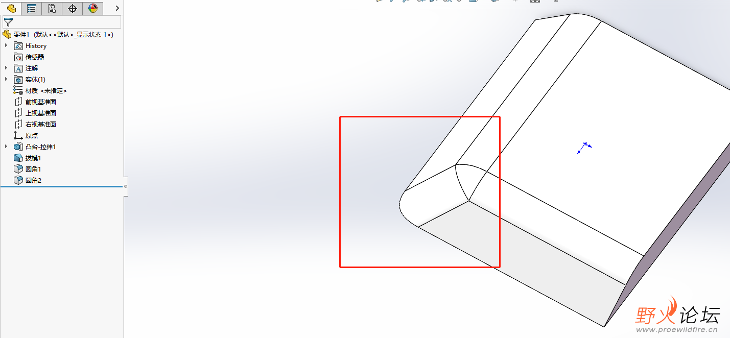

发表于 2023-7-14 15:01 | 显示全部楼层
确定sw是用圆角做的吗 我刚才用sw试了一下也没做出你图中的那个效果。

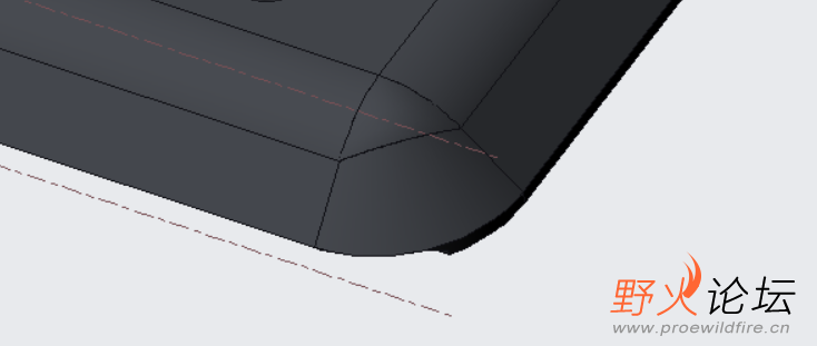

发表于 2023-7-14 16:01 | 显示全部楼层
使用可变倒圆角,或者使用通过曲线倒圆角,效果更加理想。

发表于 2023-7-14 16:06 | 显示全部楼层
wild_fire 发表于 2023-7-14 16:01
使用可变倒圆角。效果如下:
大佬能提供个prt吗

发表于 2023-7-14 17:31 | 显示全部楼层
是这样的吗

发表于 2023-7-15 09:05 | 显示全部楼层
有可能是SW源文件做了焊缝工艺,转STP后也带出来了。
