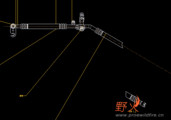

creo 工程图做破断时遇到的问题,求大佬指导

破断线只能做垂直或水平,你图形不是很大的话建议全部显示,扩大图幅或者调整比例装进去

一定要破断的话,可以把长的那端放置水平,再添加破断

破断线只能做垂直或水平的
