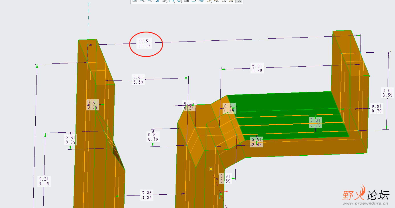

如下图所示,想修改特征的尺寸,对其双击,显示的尺寸是上下极值,而不是公称值,这是怎么回事?比如修改这个11.8尺寸,对其双击,弹出的尺寸是11.79,有什么办法,让模型显示公称尺寸?

谢谢,你这个是一个个的改吗?我是想所有的尺寸都只显示公称值。

config中设置tol_display的值为no,把显示尺寸公差给关掉就好了

新建的part没这样,就是以前硬盘保存的别人做的。
而且你说的这个,在CONFIG中已经是这样了。

更新一下配置好了

这些尺寸显示为极值的part文件,是好早之前的他人做的,版本也是不一样。我现在的creo 7.0,配置一致就是tol_display的值为no,还需要怎么更新?
因为这些文件在单纯编辑尺寸时,显示出来的尺寸全部是极值,看起来与编辑都是不爽,有什么其它的办法,能一次性解决尺寸的显示问题吗?
