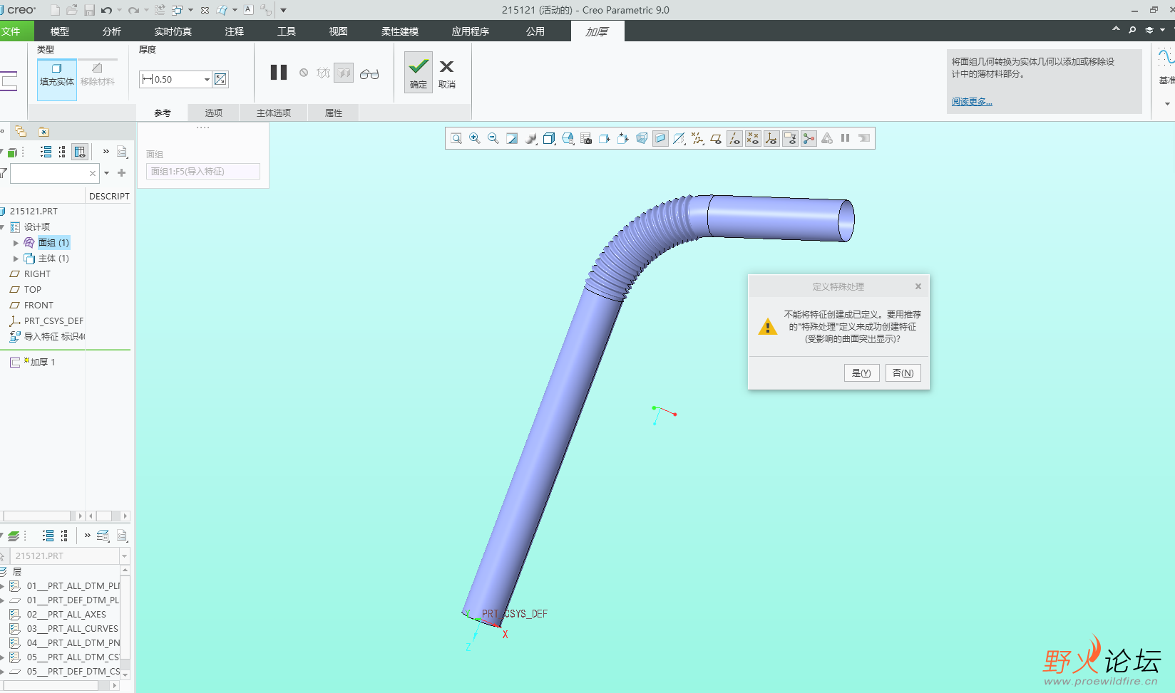

波纹管这一段加厚不了,偏移面也不行

直段与弧形段接合处曲率半径过小,才-0.0061与0.0152,而且刚好一个R角向内一个向外,导致两个方向都不能加厚

画法不对,把牛逼轰轰的函数画法去掉就能加厚了。

不用关系式,波纹这一段不会画,
能发个文件上吗?感谢!
