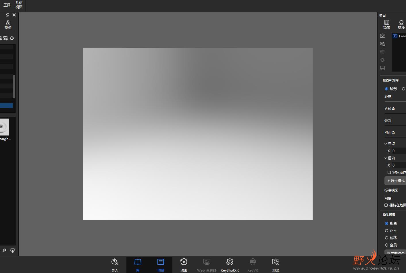

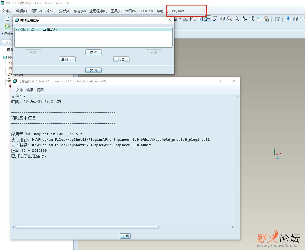

Proe 5.0  可以挂高版本的Keyshot 11、Keyshot 12 吗??
我挂上了,但图导不过来,导过去不显示,不知道是否高版不支持Proe 5.0,
Keyshot 10我能挂上,能正常使用,图导过去能显示,修改也可以同步更新

发表于 2023-7-14 07:31 | 显示全部楼层
换creo7.0以上的版本吧,你会再也回不去的。。。。
creo9.1  我有装,也能挂,creo10.0 我也有下,
但公司就用PROE5.0,涉及人员太多

 楼主| 发表于 2023-10-3 20:37 | 显示全部楼层
生为于 发表于 2023-9-6 23:23
解决了吗? 我6.0导过去就没有显示,但是公司电脑又可以,不知道怎么回事
没解决,估计是版本不兼容
