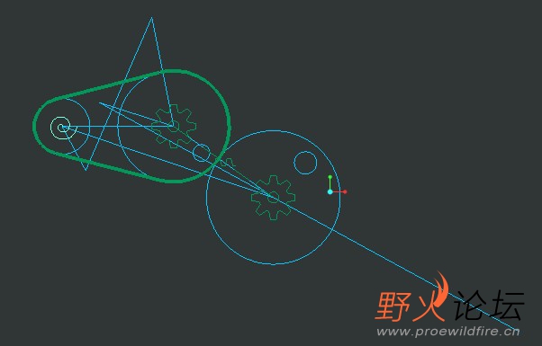

原来一直不会用creo骨架,今天很无聊,就试着搞了个简单的骨架模型来运动仿真试试,觉得很不错啊。虽然相比SW操作稍显复杂,但感觉比SW更稳定,有时候SW算着那些块就炸开了。Creo提取仿真结果也很方便。
附个图看看。
补充:现把9.0文档传上来供大家玩耍。

请教怎么根据所需要的预定轨道,反推出运动结构的?
975
1329
 楼主| 发表于 2023-7-13 22:12 | 显示全部楼层
一般的软件没这个逆推的功能,好像迪士尼开发了一款连杆设计软件可以,但是没找到能下载的地方。

这个怎么做到 的 有教程么 ?能上传文件么?

creo运动骨架搞这个确实快!谈不上操作复杂,也就多点几次鼠标的事

这个真不会用,文件能发上来学习一下吗
975
1329
 楼主| 发表于 2023-7-15 09:03 | 显示全部楼层
raogn 发表于 2023-7-15 08:27
这个真不会用,文件能发上来学习一下吗
文档已上传。
