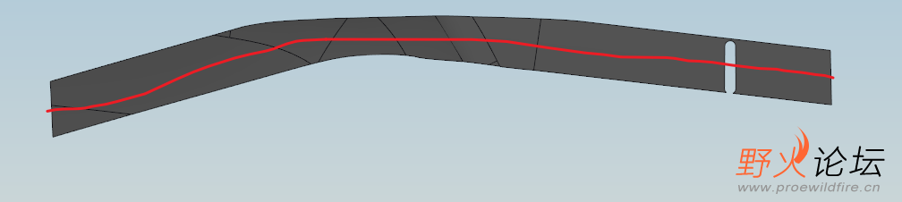

发表于 2023-7-11 09:29 | 显示全部楼层 |阅读模式
179
264
发表于 2023-7-11 09:46 | 显示全部楼层
投影试试

 楼主| 发表于 2023-7-11 10:15 | 显示全部楼层
步骤能详细点吗

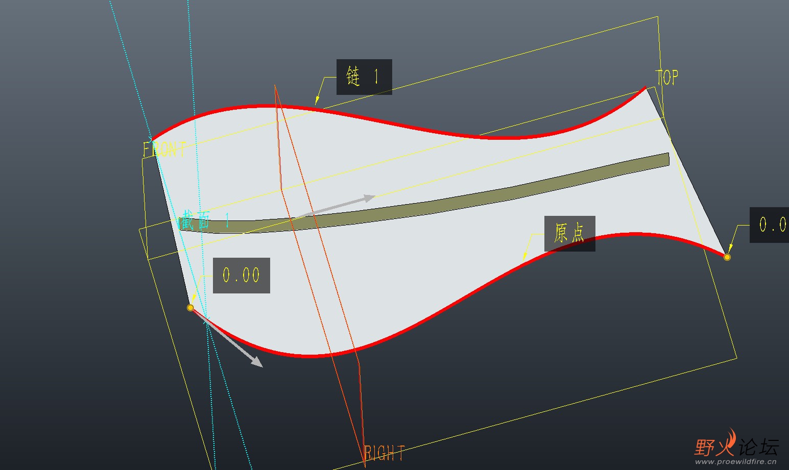

发表于 2023-7-11 11:33 | 显示全部楼层
两条边做轨迹,捕捉中点进行扫描,相交线就是与两条边等距的线

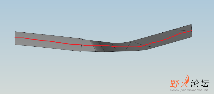

发表于 2023-7-11 11:48 | 显示全部楼层
造型工具,利用UV方向相切,等比例分割边界上的点,在曲面上做曲线

 楼主| 发表于 2023-7-11 13:24 | 显示全部楼层
图档能看下吗?捕捉中点扫描那不太懂

 楼主| 发表于 2023-7-11 13:41 | 显示全部楼层
造型工具在哪》没用过......

发表于 2023-7-11 15:14 | 显示全部楼层
T3elve 发表于 2023-7-11 13:41
造型工具在哪》没用过......
Creo 2.0版本里面叫造型工具,后面版本翻译成样式工具了。

 楼主| 发表于 2023-7-11 17:08 | 显示全部楼层
用样式里面的来自曲面的曲线吗?大佬能不能说的详细点

发表于 2023-7-14 16:37 | 显示全部楼层
等值曲线可以吗
