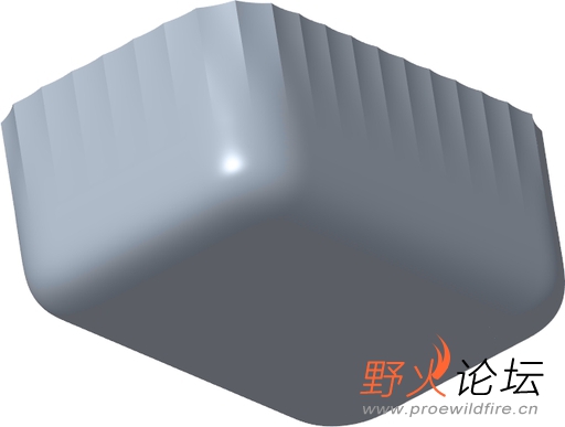

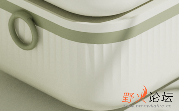

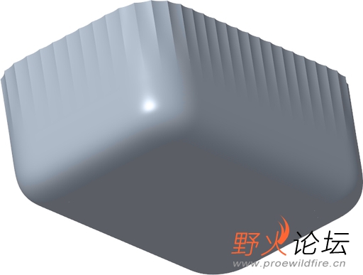

哪位大神有这方面建模的教程吗,我自己试了一下没有做出来和思路。这是我看到别人的案例。想学习一下这种圆角过度时该如何做
盒子那部分,上面异性下面过度那里
盒子那部分,上面异性下面过度那里

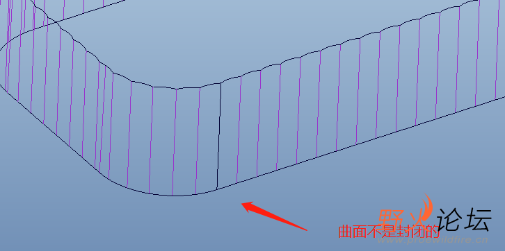

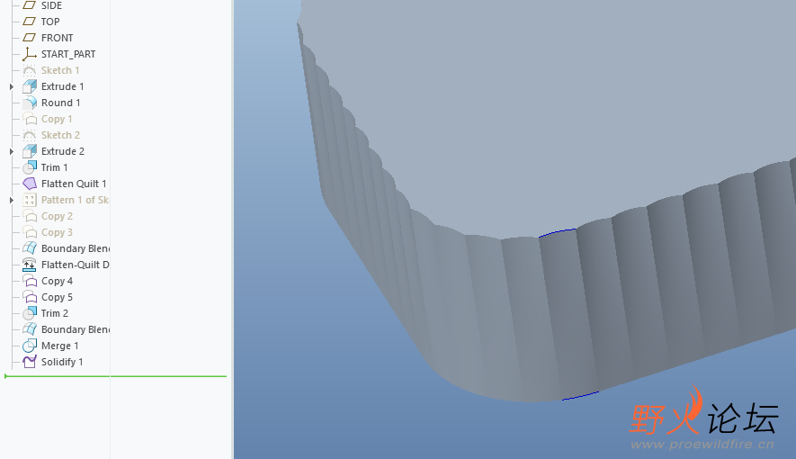

我后来试了一下展开面组,但是在实体化的时候只能切除内部,不能切除外部不知道是什么原因。数值我取的是小数点后4位,计算机算的

发表于 2023-7-11 08:42 | 显示全部楼层
重新切开补一下

发表于 2023-7-12 08:52 | 显示全部楼层
扫描一下就可以了

发表于 2023-7-12 09:18 | 显示全部楼层
这个叫渐消面,消失的地方做相切就可以了,用边界混合,再阵列

发表于 2023-7-12 10:07 | 显示全部楼层
1123287551 发表于 2023-7-10 23:05
我后来试了一下展开面组,但是在实体化的时候只能切除内部,不能切除外部不知道是什么原因。数值我取的是小 ...
调精度

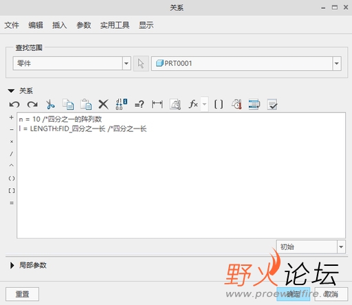

发表于 2023-7-12 12:12 | 显示全部楼层
creo4.0大概做了一个,没用展平面组反复合并感觉重生特征太多,会比较卡。最好还是展平做。
用参数改
