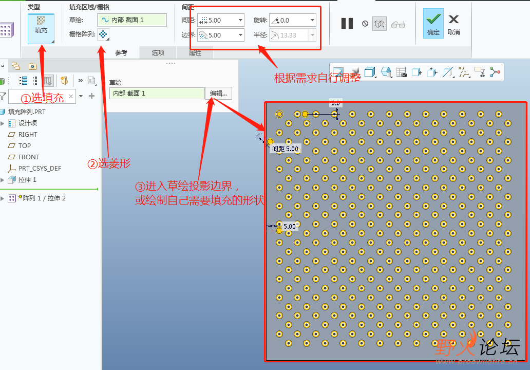

如果图片是腰孔,需要错开阵列,怎么做可以让竖排的孔边距离和横排的孔边距离一样。

发表于 2023-7-11 07:46 | 显示全部楼层
填充阵列

发表于 2023-7-11 08:22 | 显示全部楼层
填充阵列

 楼主| 发表于 2023-7-11 08:25 | 显示全部楼层
谢谢。圆孔是可以,腰形孔就不行了
