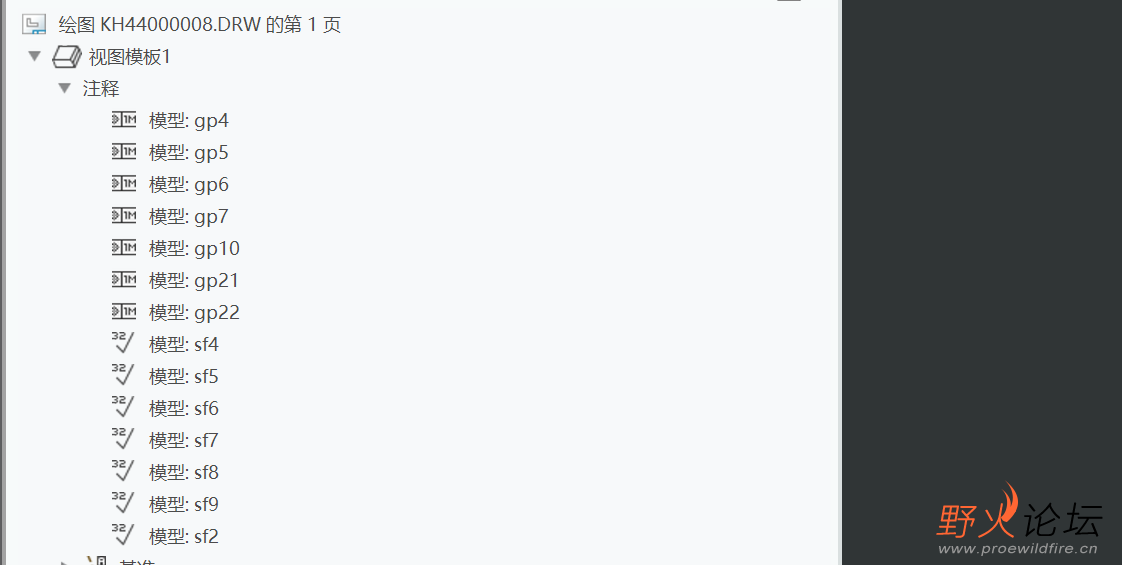

发表于 2023-7-10 15:20 | 显示全部楼层 |阅读模式
这种情况,除了删除还有什么办法
这样
这样

发表于 2023-7-11 08:30 | 显示全部楼层
注释那页里面看看

 楼主| 发表于 2023-7-11 10:21 | 显示全部楼层
你好注释那里确实可以一次性删除,但是有没有设置不在显示这个,

发表于 2023-7-11 10:27 | 显示全部楼层

 楼主| 发表于 2023-7-11 11:05 | 显示全部楼层
你这个设置是在哪里的呀

发表于 2023-7-12 08:46 | 显示全部楼层
ccxx13 发表于 2023-7-11 11:05
你这个设置是在哪里的呀
当你打开STP文件首先就会出现这个画面
