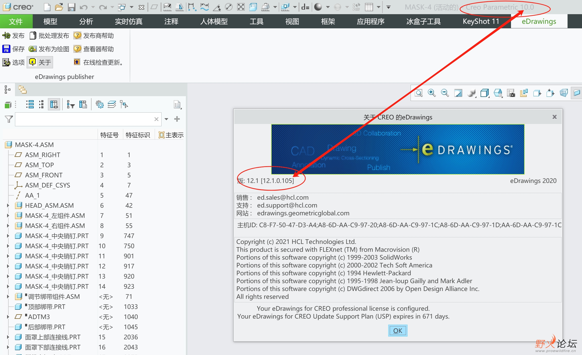

发表于 2024-3-1 15:46 | 显示全部楼层
fernandowong 发表于 2024-2-26 20:43
你们9.0的装上了吗 我之前下载了一个没有成功
8.0 和 10.0,挂成功
9.0没用过
81
738
920
发表于 2024-3-1 16:05 | 显示全部楼层
小木虫 发表于 2024-2-26 16:51
大侠,能把教程的帖子名分享一下吗?搜了半天也没找到
我搜了一下,帖子被删了 ,看管理员能不能恢复吧。
大概就是 安装edrawings之前,先把creo的 Common Files\bin\pim\xml目录下 creobase.p.xml 文件备份一个,然后用记事本打开原文件,修改里面的creo版本号,比如把文中的 version="10.0.3.0" 改成version="7.0.3.0",保存文件,开始安装edrawings,选择creo路径的时候选择 “添加"-creo安装路径-Common Files文件夹 - 确定。
安装完以后要还原 creobase.p.xml 文件。
至于edrawings的安装,安装包里有说明
