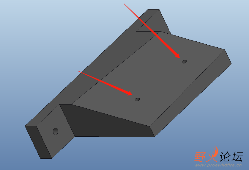

箭头所标示的两个孔怎么工程图怎么标注它们的定位尺寸?

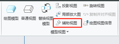

添加一个‘向视图’就好了呀

说详细一点大佬
