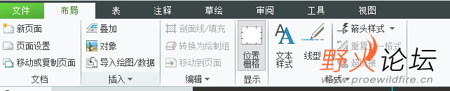

就是显示位置格栅,点了以后没什么反应。这个怎么用啊

应该是类型图幅分区参考吧,不过我的10点了也不显示,不知道怎么回事

我研究出来了,在格式模式下,点击页面设置可以定义位置格栅。定义好,点击显示位置格栅才会显示。这个类似图幅分区,但是不是图幅分区,正常使用应该是不显示的,显示的话整个幅面都是格子线没法看了。配合图框上的图幅分区使用。定义好位置格栅后,可以在注解里面写一段引用代码标出来某个视图或者元素在哪个分区里,而且是关联的。其实平常用不太着了。
