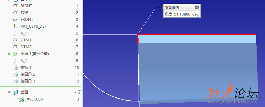

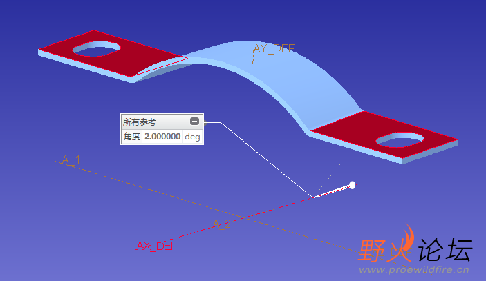

圆环跟平面有个2°角度,用的凸模特征,但是画出来的圆环截面不是矩形,请教如何画,谢谢。

这么简单零件要啥凸模,一个拉伸还不搞定?

直接实体拉伸、偏置厚度,调整之后转钣金

凸模画了相当于冲压形状,出来的边缘肯定不会垂直的

有角度
