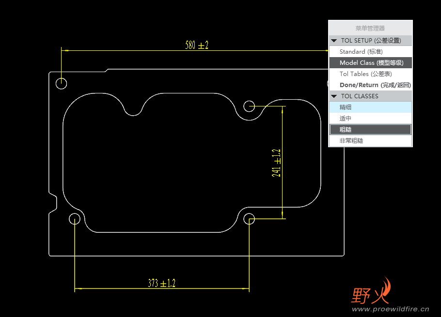

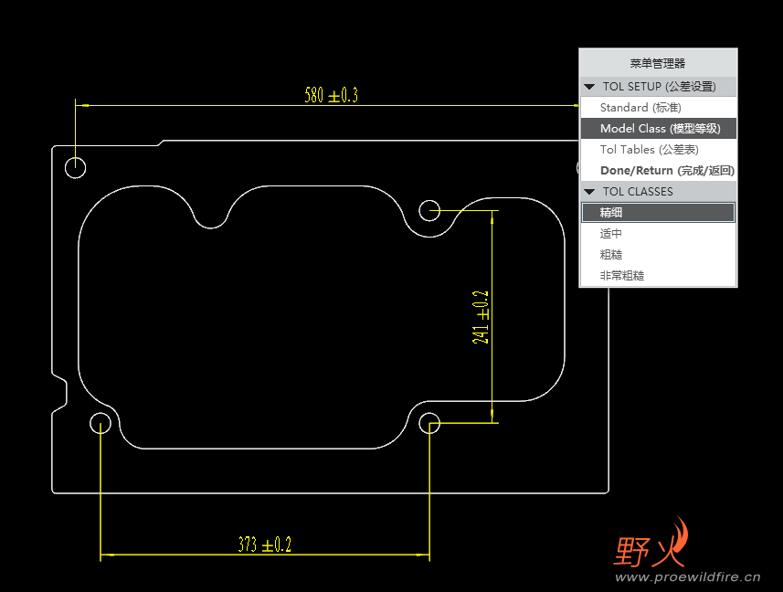

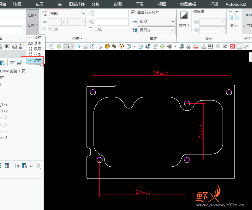

1、未注尺寸公差GB/T1804-2000,有4种等级形式:精密(f)、中等(m)、粗糙(c)、最粗(v)
游客,如果您要查看本帖隐藏内容请回复
对于一些需要标注对称公差的尺寸,可以批量快速标注:到底选多大,这个我们只要掌握是哪种等级,而不要记住具体公差值,不同尺寸对应不同值,使用的时候不要查表,,可以做到标准化
当然根据不同的加工方式选择未注尺寸公差的等级,可以自动批量修改:
当然也要一个问题,比如焊接件、铸造件等毛坯外形尺寸,和机加工尺寸同时存在,就不好选了,
