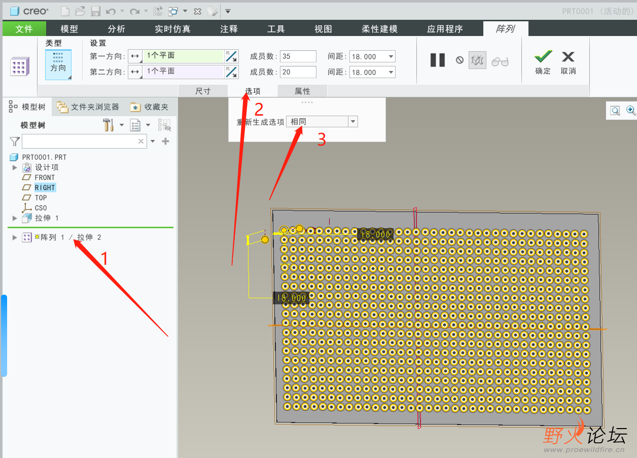

网孔门板孔太多了,打开慢,卡顿,大伙是怎么搞的,但又要表现出来整体门上是有孔的

发表于 2023-7-7 17:11 | 显示全部楼层
这个简单,只需要改一下阵列选项改为相同 阵列就不会卡了

发表于 2023-7-7 17:53 | 显示全部楼层
还真是,这选项什么意思

发表于 2023-7-8 09:11 | 显示全部楼层
刹訤 发表于 2023-7-7 17:53
还真是,这选项什么意思
选择相同就只做一次布尔运算所以不卡,如果是常规,多少个阵列对象就做N*N+1次布尔运算所以很卡。

发表于 2023-7-8 10:21 | 显示全部楼层
1、4楼的回答。
2、第一个特征多画点,如10*10的阵列,第一个特征可以画2*2的4个孔,这样就只用阵列5*5了。

 楼主| 发表于 2023-7-10 16:13 | 显示全部楼层
用错开形式的布置不可以吧.
