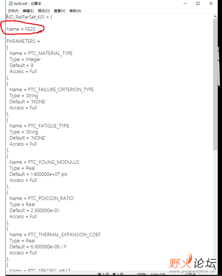

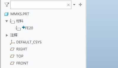

如图,CREO想表达一个材料Fe20,可是无论怎么改都是FE20,字母e自动变E
查了别人发的帖子,跟着操作也不行

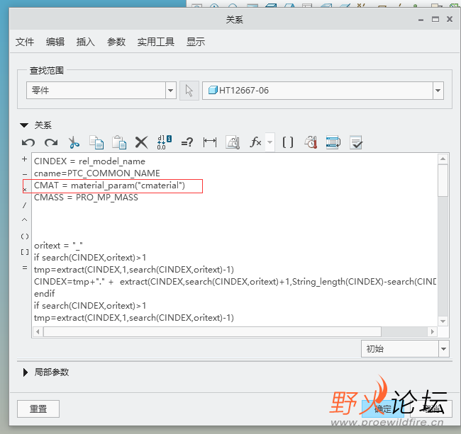

需要对所有材料文件做修改,添加自定义参数:cmaterial,并给值
3d和2d模板做好修改:
零件关系式里加:
CMAT = material_param("cmaterial")
工程图标题栏和组件bom里用CMAT 参数

默认都是大写吧  可以用中文材料名

需要利用关系式转换哟

非常感谢,已经解决问题了
