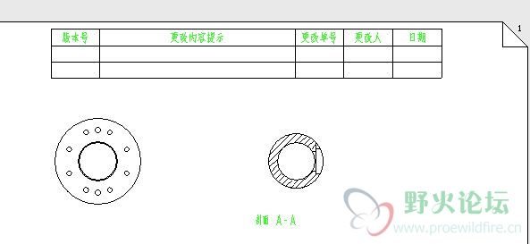

请教一下,为什么在打印工程图的时候不打印边框了呢,打印模板没问题,可以显示,但出图的时候就没有了,怎么设置回来呀?!急呀!
今天ProE把我给弄晕了。~~
原图
打印预览时边框不见了
157
227
 楼主| 发表于 2009-2-6 13:37 | 显示全部楼层
而且文本颜色也不是黑色了
急呀......

边框代表图纸的边,正常打印是出不来的。
但是你可以修改一下比例,这样边框就进去了

找到问题了,是我在打印设置的时候把格式前面的勾给去掉了,现在边框是有了
但是文本颜色还是没有改变
求解

现在默认是绿色的,打印出来的文本颜色很浅,怎么才能变成黑色的呢
table.pnt我设置的全是黑色呀,以前好像没有出现过这个问题

检查table.pnt ,检查config是否正确调用
pen_table_file选项是否正确调用了table.pnt
我不是版主,只是一个学习者。

格式为
! color white for pen1
pen 1  thickness 0.02cm;   color 0.0 0.0 0.0; drawing_color
第一支笔 线条宽度0.02      颜色  黑色      注释
总共八只笔 一支笔对应一种颜色
