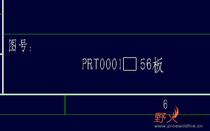

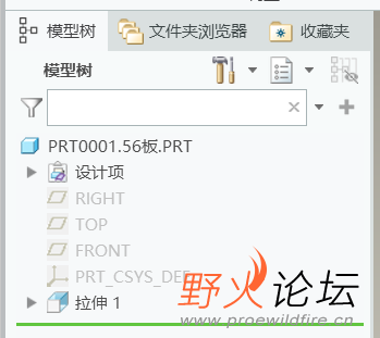

发表于 2023-7-10 10:54 | 显示全部楼层
3D环境里面可以的,在2D工程图里面小数点变成方框了,不知道要用什么字体才能正常显示小数点?
3D里面显示小数点
3D里面显示小数点
2D里面显示方框
2D里面显示方框

 楼主| 发表于 2023-7-10 13:23 | 显示全部楼层
因为调用的是win系统的符号。
所以需要选用微软雅黑字体。

发表于 2023-7-10 14:08 | 显示全部楼层
godhlcs 发表于 2023-7-10 13:23
因为调用的是win系统的符号。
所以需要选用微软雅黑字体。
用微软雅黑确实是可以的,但是工程图里面要求用长仿宋。
