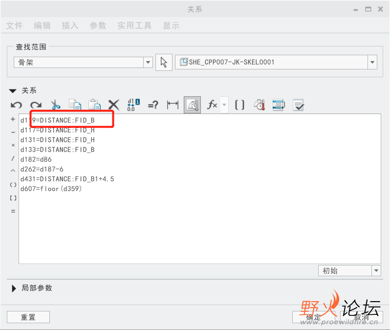

这个DISTANCE:FID_B,是保存的测量距离表达式。像是长度或者测量直径的关系式怎么表达呢?

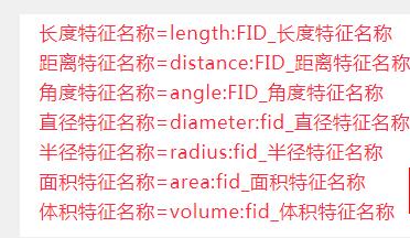

发表于 2023-7-5 16:05 | 显示全部楼层
其实就是这些名称的英文单词
手动帮你整理一份

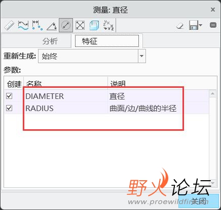

问一下,我保存了测量距离,但在参数那里没有这个测量出的参数啊
135
174
 楼主| 发表于 2023-7-7 10:31 | 显示全部楼层
要保存特征
