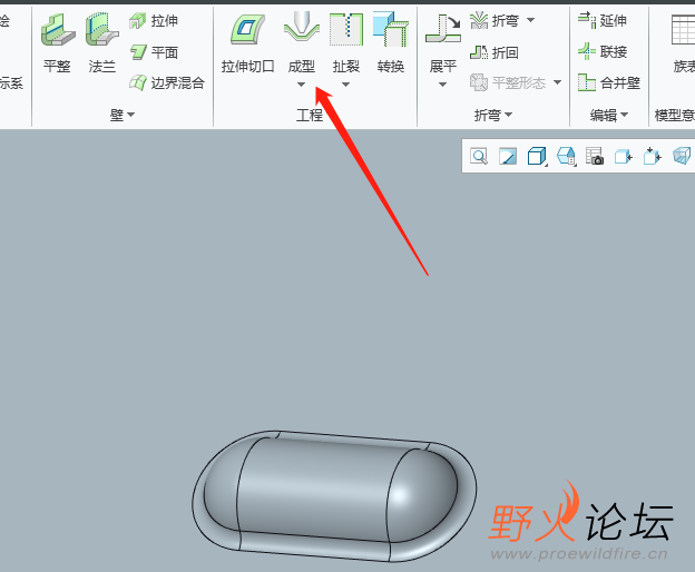

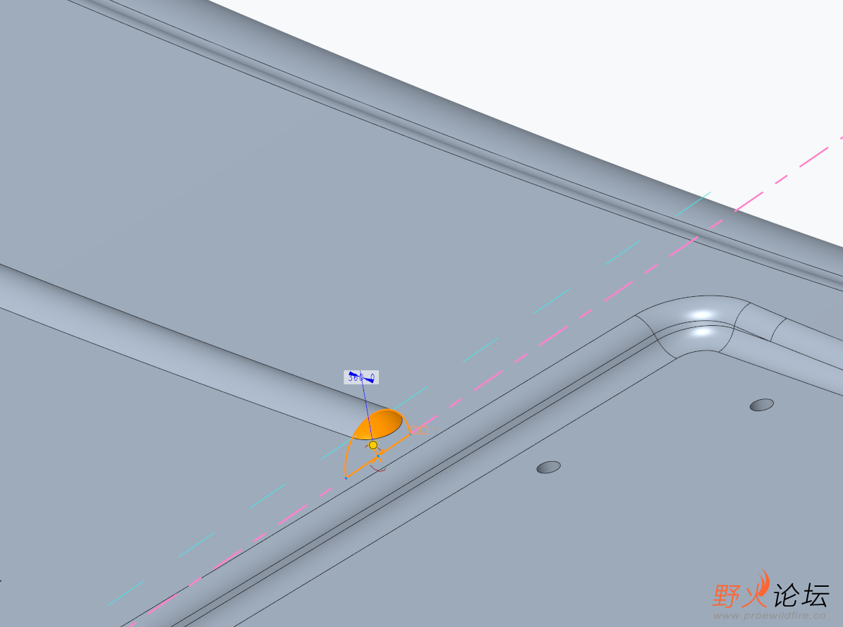

如图,因为是个钣金件这个结尾处是个断面,希望能加圆弧过渡。直接用倒圆角,看起来很古怪,而且抽壳抽不出来。各位大佬求教 1688518808852.jpg
用最土的办法
断面处用旋转命令补齐

发表于 2023-7-5 09:22 | 显示全部楼层
一条外形线,一条中线,用两条线一起扫试试。

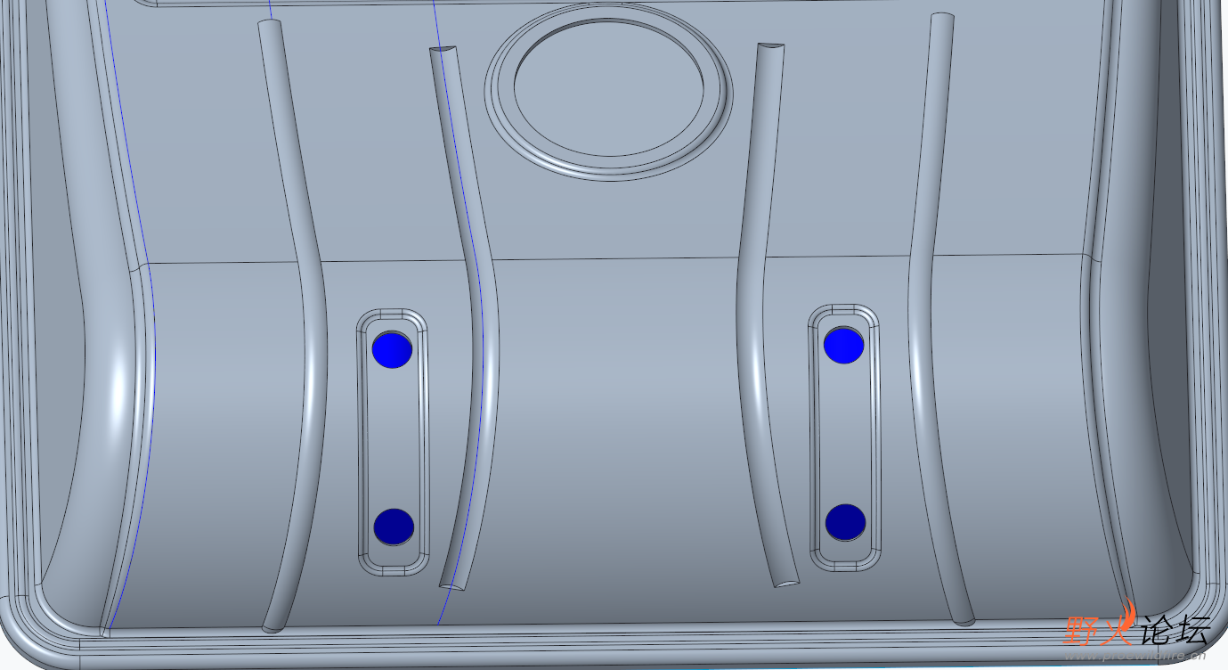

 楼主| 发表于 2023-7-5 09:53 | 显示全部楼层
邵奇四射 发表于 2023-7-5 09:37
钣金件用成型工具,哪有这样画的哦

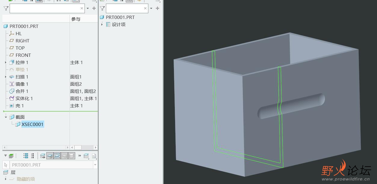

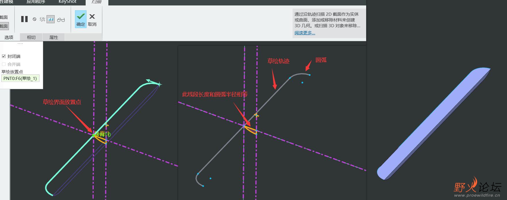

发表于 2023-7-5 15:53 | 显示全部楼层
普通扫描就行了。
creo10才能打开我.prt.rar (106.19 KB, 下载次数: 2, 售价: 1 金钱)

 楼主| 发表于 2023-7-6 17:19 | 显示全部楼层
godhlcs 发表于 2023-7-5 15:53
普通扫描就行了。
非常感谢,刚好我用的CREO 10

发表于 2023-7-7 16:19 | 显示全部楼层
扫描的时候不要直接切实体,扫描成面组,面组倒圆角后再切。
