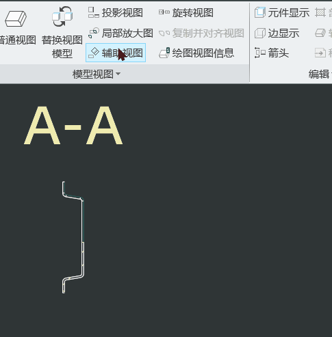

请问怎样在工程图中创建局部放大的剖视图,要求该剖视图是在一个圆的范围内,如图所示
336
425
 楼主| 发表于 2023-7-4 22:40 | 显示全部楼层
圆圈外的区域不是剖视图

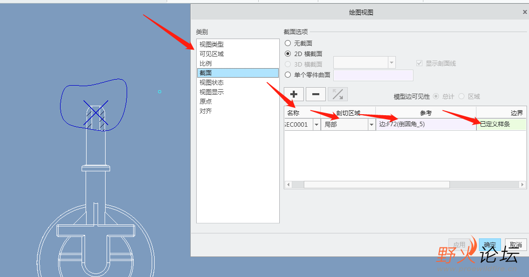

发表于 2023-7-5 08:31 | 显示全部楼层
是这样?
发表于 2023-7-5 13:46 | 显示全部楼层
详细看连接,有详细步骤
https://jingyan.baidu.com/article/7082dc1cb30f35a50b89bd11.html
