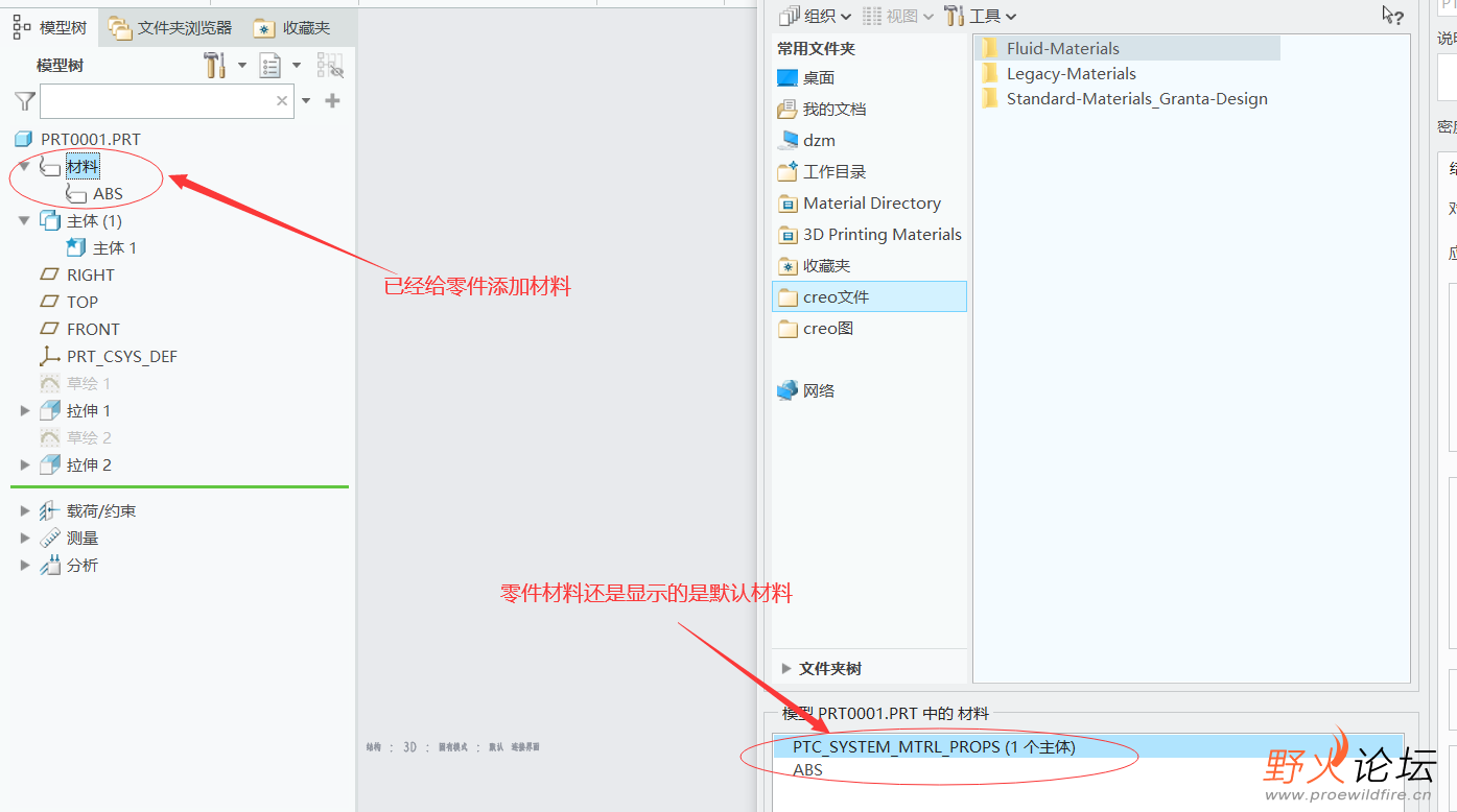

各位大佬:
       我已经给零件添加材料型号,但零件实际还是显示的默认材料型号,请问这个需要怎样处理,请各位大佬指点,谢谢!
321
406
发表于 2023-7-5 00:51 | 显示全部楼层
右键单击,设为“主材料”
