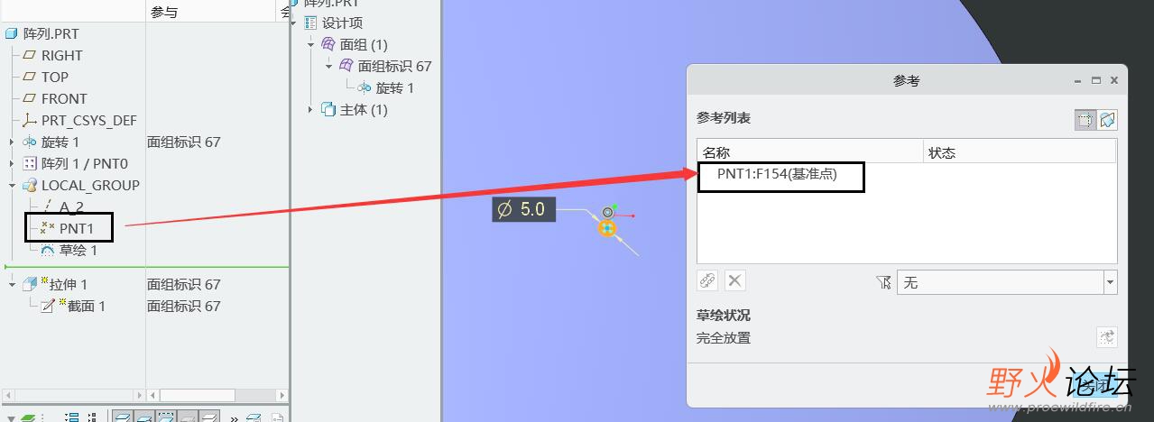

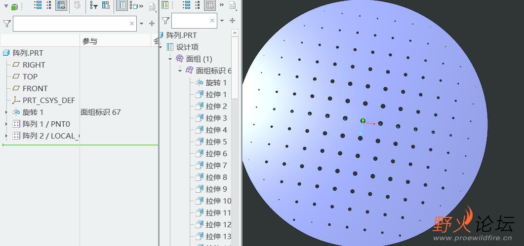

发表于 2023-7-4 16:44 | 显示全部楼层 |阅读模式
没搞明白是那一步有问题,出不来渐变孔,求指点

发表于 2023-7-4 18:05 | 显示全部楼层
拉伸的草绘参考应该选择pint1这个点,
因为你这个pint1点是草绘1线段长短的变量参考(关系表达式里A=sd0)
拉伸1的草绘圆直径你用又的是草绘1线段长度的1/4。(关系表达式里sd0=A/4)
影响的源头就是这个pint1参考点,所以选它。

发表于 2023-7-5 10:17 | 显示全部楼层
选pint0也是可以的,因为它是pint1的变量参考。
只要选对变量参考就行。
