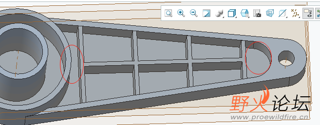

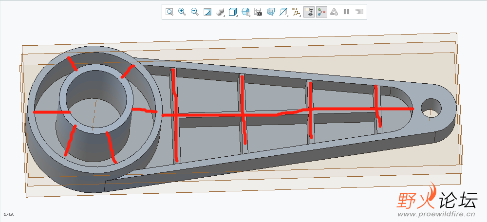

如图,右侧轨迹如下则可以生成轨迹筋,但这不是我想要的。
我需要的是这样。
麻烦大神帮忙找找原因。感谢。

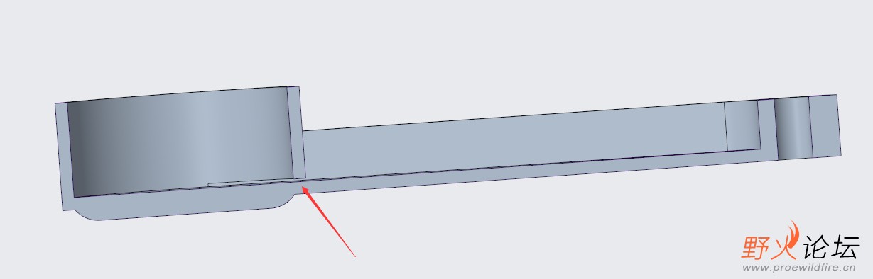

发表于 2023-7-4 14:33 | 显示全部楼层
你这个圈没有到底,,还有缝的

 楼主| 发表于 2023-7-4 15:01 | 显示全部楼层
yuncan 发表于 2023-7-4 14:33
你这个圈没有到底,,还有缝的
多谢大神,问题解决了。
